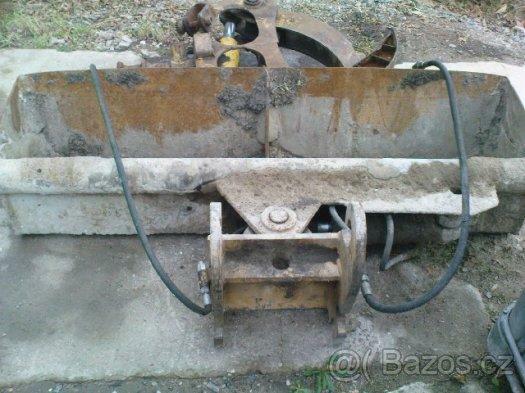

Právě jsem pořídil CAT 303CR. Ted´řeším svahovou lopatu.Můj strojník chce zapojit hadice přímo na pístnici. Mě se ale zdá lepší zapojení dvěma hadicemi ještě přes jedno šroubení které je upevněno na patě svahovky. Je to na fotce ikdyž ne zrovna povedeným způsobem.Tam jsou ty hadice docela na ráně. Co je lepší? Dále se chci zeptat jestli dát hadice do panceřové pružiny.

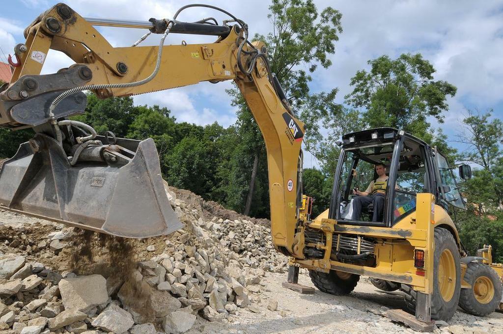

Ahojjj určitě je to lepší jak je to na fotce když to zdrbeš tak odšroubuješ hadici jen od pistnice k tomu jednomu šroubení a nebo klasika hadici od rychlospojky k tomu mezikusu šroubení. A anooo ja mam traktorbagr a hadici v ocelovím vynuti a je to bomba haddice se tolik nedrbou a sou jako nové.

no na rentu mám origo Takeuchi a tam je šroubení.Teď dělám novou a asi dám hadice napřímo jelikož mi urvali celý to pevný kolínko co je na svahovce....a vyber si![]()
a jak píše pán nade mnou, oplet není na škodu
