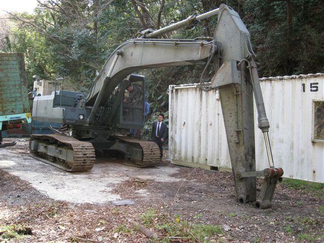

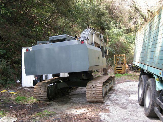

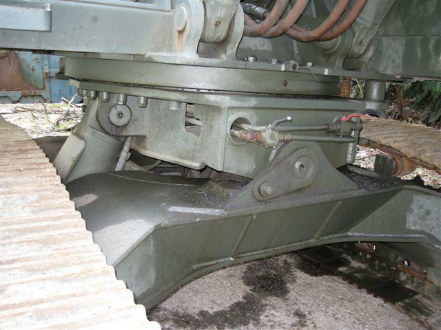

Na základě e-mailu, který jsem dostal od pana Martina Čížka z Plzně, jsem se rozhodl vytvořit toto téma. Stavební stroje bývají pro různé účely různě upravovány a někdy jsou to úpravy opravdu zajímavé. Třeba jak píše pan Čížek:
"Jako technickou lahůdku Vám posílám pro informaci fotky staršího rypadla CAT E200B v úpravě pro japonskou armádu. Výrobce byl SCM (Shin Caterpillar Mitsubishi), který pro CATa vyvinul mj.hydrauliku Maestro pro jejich pásové bagry a pro dálný východ vyrábí různé stroje pod označením Cat nebo Mitsubishi, dle trhu, které někdy jsou a někdy nejsou dostupné v Evropě. To co mě nejvíce zaujalo je ten naklápěcí otočový věnec, který u nás známe z minirypadel Neuson ! Netušil jsem že toto řešení vyrábí (vyráběl? ) také někdo jiný než Neuson a teprv ne že na podstatně větších rypadlech než Neuson."

Ještě jsem tuto konstrukci otoče na vlastní oči neviděl . Jak tak koukám na tyto fotografie, není mi zcela jasné , jaké výhody toto provedení přináší . Trošku mám pocit že jiné firmy toto kompenzují of-setem, nebo naklápěcí svahovačkou. Emil

Toto naklápění se dá kombinovat i s ofsetem. Naklápěcí svahovačka by tuto konstrukci nahradila, ale jen pro svahování, nikoliv kopání na svahu. Jeden příznivce Neusona o tom psal v níže uvedeném tématu, já jsem tam tehdy vložil i takovou názornou kresbu: http://www.bagry.cz/cze/forum/str...y_zazitky/aky_minibagr_mi_odporucite

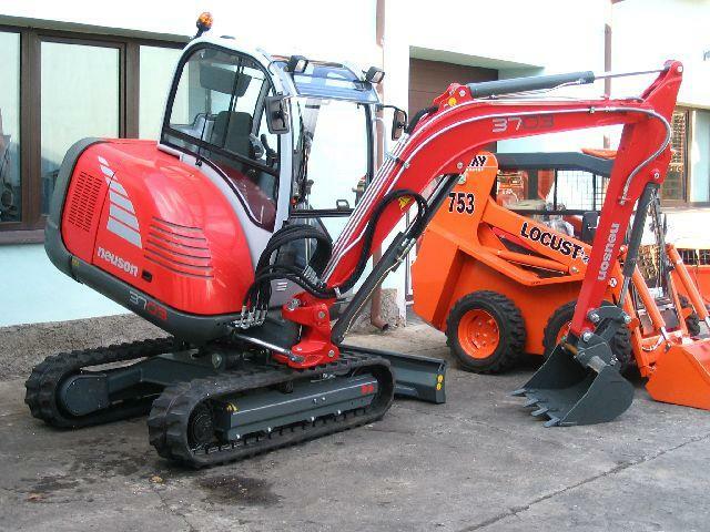

Prowedeni Neuson ....

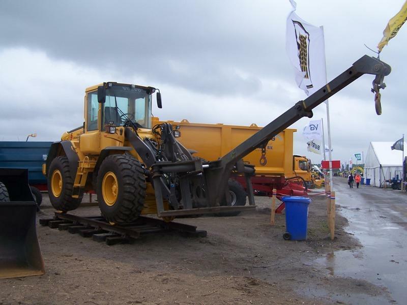

Volvo 60 E ...dwoucestny - jerabowy nastawec

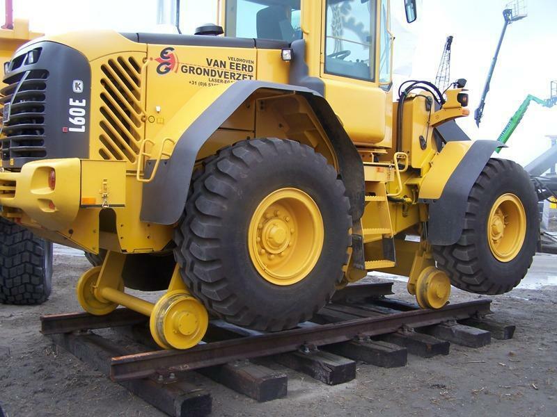

Volvo 60E dwoucestny
