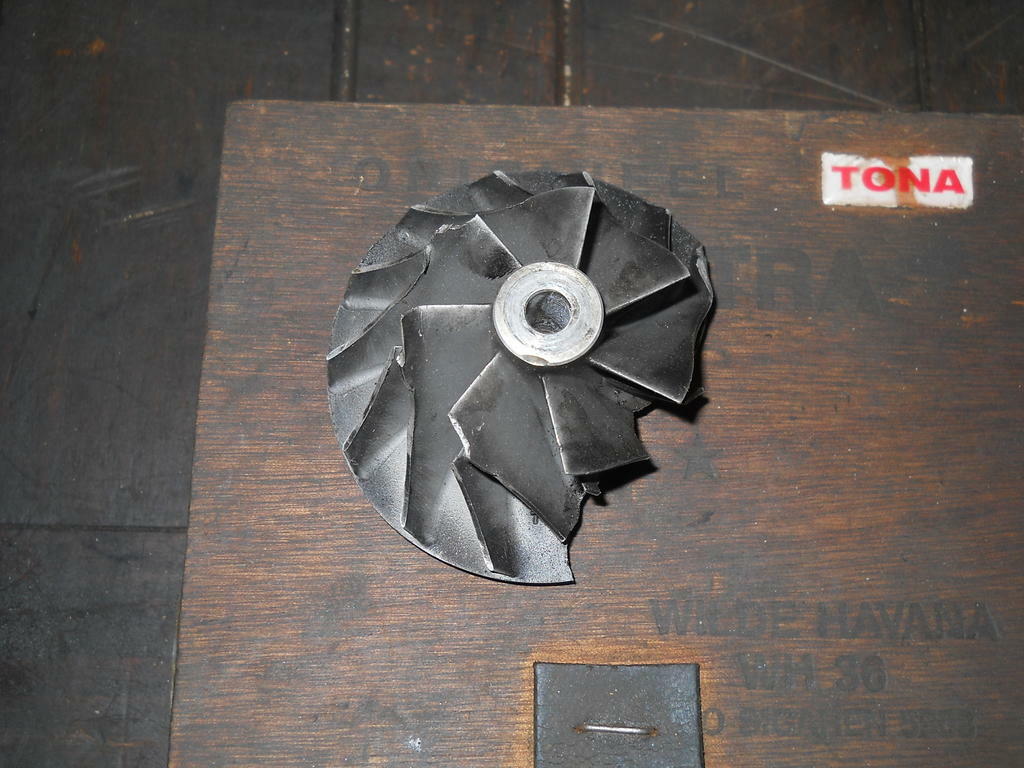

03. november 2011 10:52:10
dmychadlové kolo z Komatsu D51 po 2500mth a 20 dní po záruce důkaz mluví za vše...
Pane Emile, turba které v těch strojích byly, byly originál. Neměníme je jak žárovky, vždy u každého jednou a to vždy když se to vysere... Teď tu budeme mít školení od pana Emila kterak mít jaké názvosloví... definice "vysraný turbo" to je takové turbo od komasu, které začne hulit jako darebné kamna a po sejmutí hadice nasávaného vzduchu zjistíme centimetrovou radiální vůli na ose turbínových kol a po spočítání lopatek zjistíme, že nějaká chybí... tak to bych vyhodnotil pane Emile jako špatně co vy na to ?
Turba, které jsme namontovali my - DRŽÍ ! Hold originál z výroby klekli....
