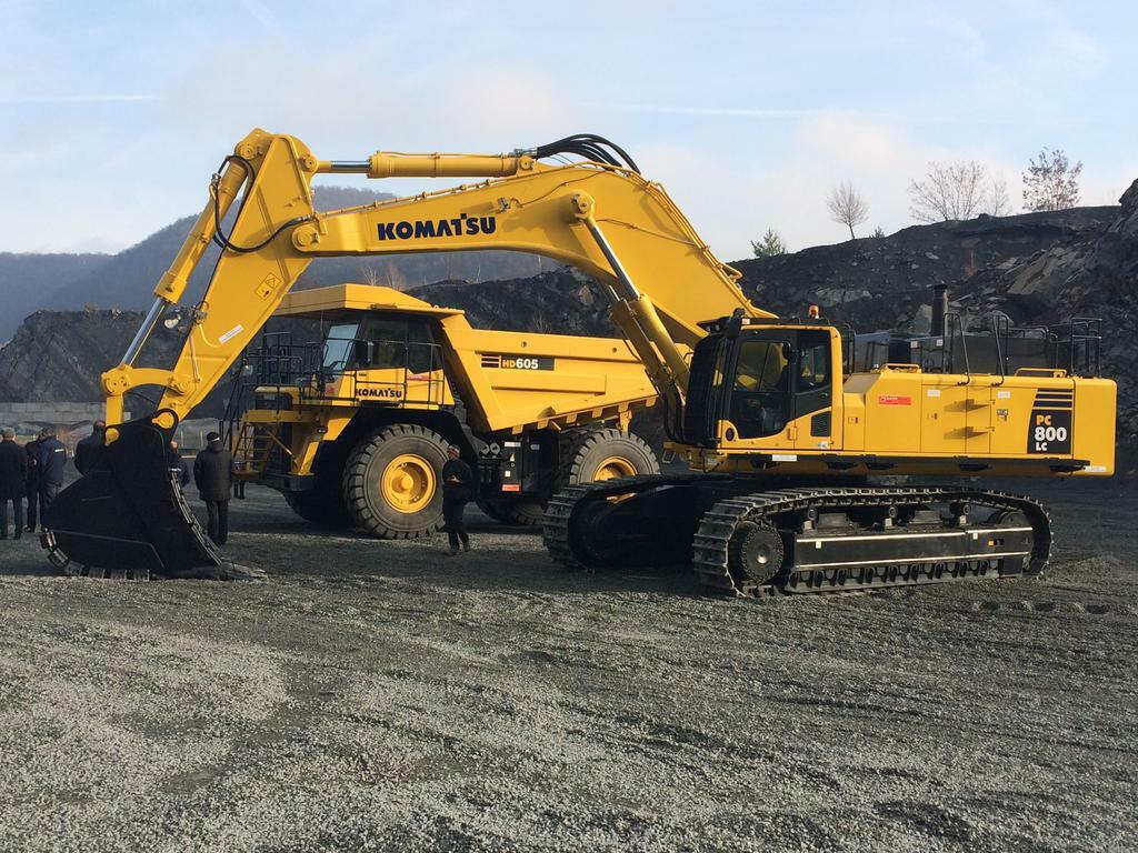

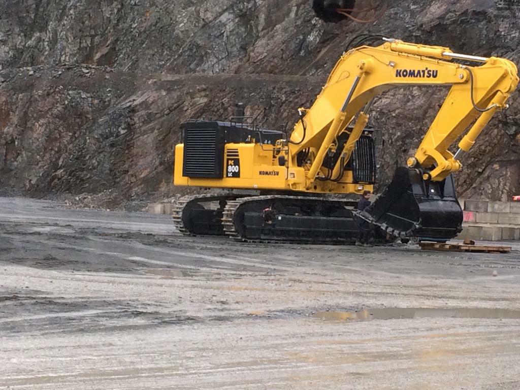

Kamenolom Zbraslav
Příspěvků: 1188
06. december 2015 19:19:53
Dobrý večer. Takových je tam víc. Ještě nakladač a dumper.Ptal jsem se na cenu. Dá se to koupit kolem půl milionu euro. Že prý z toho mají v Modleticich těžkou hlavu. A ted ty problémy s potencí u Catu. To tomu moc nepřidá. Nicméně bych to nechtěl. Tankování bych psychicky neunesl
06. december 2015 20:26:33
Ale ano, je nádherný, pro konkurenci asi opravdová rána. Má být i nakladače a dumpery komatsu, ale je tam ještě jedna věc. Povídá se, že údajně žádná z ostatních značek nebyla ochotná vzít protiúčtem catra asi s 50tis.mth big-smile Údajně. K tomu je to obrovská reklama, ale asi to nikomu jinému za tu tlačenku nestálo? happy Možná jen zavistivé drby? Nevím, je boží.
Příspěvků: 1188
06. december 2015 20:38:36
Dobrý večer. Tak na to se zeptám. Kde se takové monstrum parkuje. A kdopak je konkurence? Cat-Terex-Hitachi. A Liebherr ovšem. Kombajny nepočítám.

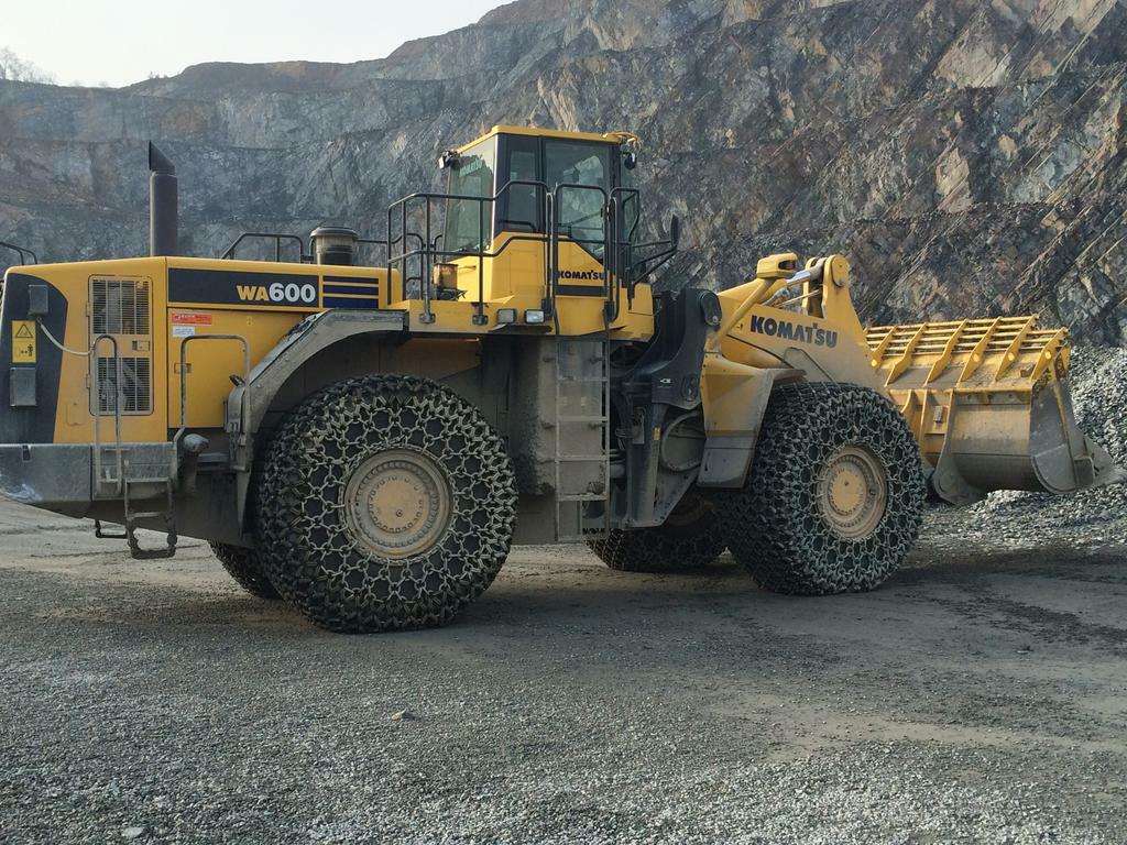

07. december 2015 12:23:36
PC800 a HD605
Jan Vacek
Jan Vacek
Členem od: 23. 02. 2015
Příspěvků: 100
07. december 2015 12:24:13
WA600
kámen Zbraslav

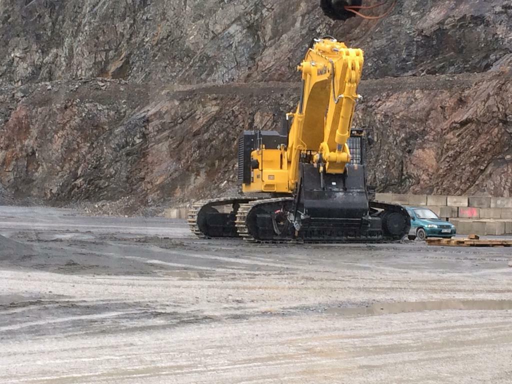

Jan Vacek
Jan Vacek
Příspěvků: 100
07. december 2015 12:28:13
a ještě jeden kousek který se letos předává, aby toho nebylo málo z velkých strojů

Dobrý den. Tak jestli to neříkal vrátnej od JCB.Tam mají ty pravé informace. A díky za fotky. Tohle je konečně prezentace, výrobce strojů správné barvy.Tohle by mělo být na Marokance !
