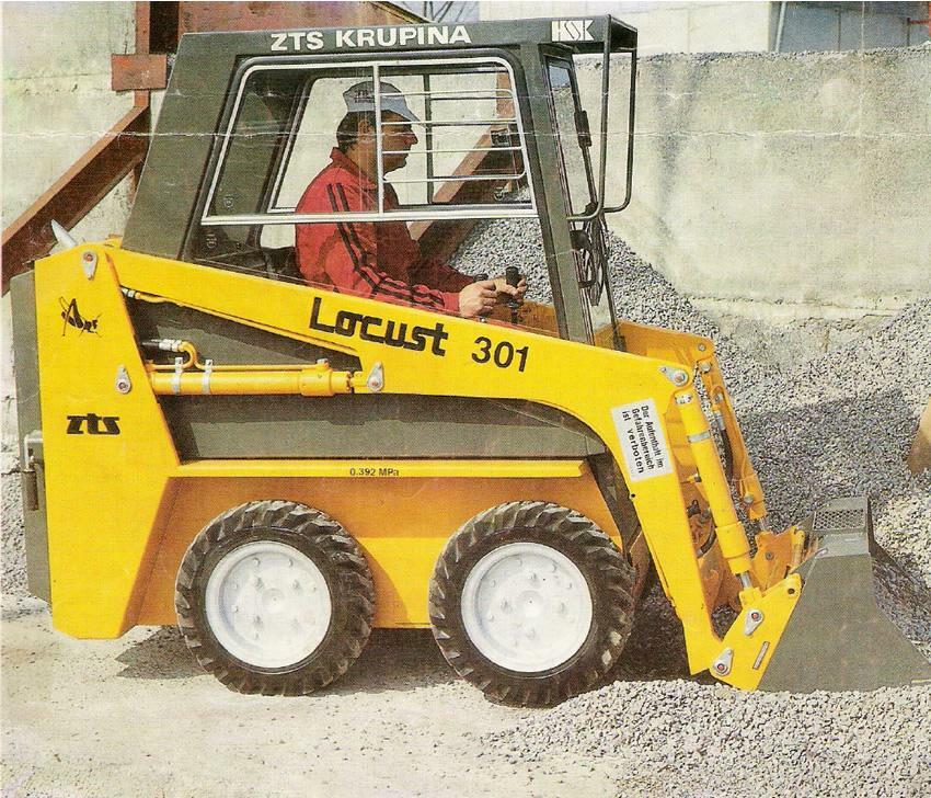

Emile, velikostně by panu Dunajovi asi více sedělo Komatsu SK04-2. Tato velikost se k nám zřejmě nevozí, pravděpodobně je pro zdejší poměry „zbytečně malá“. Stejně jako Bobcat 463, Ihimer M918, Mustang 2012 nebo New Holland L120. Možná si ještě někdo pamatuje Locust L 301, to byl také takový „pidižvík“…
Jinak Vám, pane Dunaji, velice držím palce! I takový malý stroj představuje obrovský úkol. Renomovaní výrobci mi jistě potvrdí, že například jen sladění a nastavení hydrauliky, aby se stroj příjemně ovládal, představuje velkou výzvu, se kterou se dle mých zkušeností mnozí nevypořádají se zdarem.
Co třeba zkusit někde sehnat L 301 a pečlivě ji zrenovovat? Měl byste vskutku originální stroj, jaký má málokdo!

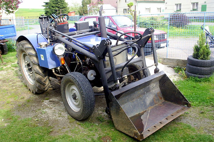

http://img.blesk.cz/img/1/full/407737-img-bagr.jpg
pán,který postavil tento stroj je šikovný kutil,ale dle mého názoru je ten stroj jak to nazval Emil na předvádění sousedům...
na první pohled je na něm spousta chyb...
někde sem viděl i video...jen s tím tak hýbal ve vzduchu...a ta rychlost....nic moc...chtěl bych ho vidět při plné práci,zajímalo by mě kolik nabere do čelní lopaty než mu prasknou gumy...vzhldem k tomu jak daleko je před nápravou bych se nedivil..kolik toho shrne než spálí spojku? vzhledem k absenci hydrostatického pojezdu atd,atd
také by mě zajímaly skutečné náklady na stavbu takového stroje..
přesto věřím,že pánovi slouží ke spokojenosti,ale na skutečnou práci to asi není..
co vy na to?

Doba se změnila, už není komunismus, kdy člověk, který něco potřeboval, si to musel vyrobit...Viz např. HOMEMADE traktůrky, kterých u nás ještě dnes jezdí v přepočtu na počet obyvatel asi nejvíce na světě....Některé jsou vynikající, jiné použitelné a na další se nedá ani koukat. Jejich tvůrci měli často šikovné ruce, spoustu zajímavých nápadů, ale často mezery v základních technických znalostech. Běžně např. vídám traktůrky, jejichž hnací jednotku tvoří motor z Octávie ( 60, léta ) s převodovkou, za kterou navazuje převodovka Š řady 100 - 120 s rozvodovkou. Vypadá to elegantně, šestnáct kvaltů, převod do pomala vyhovuje, max. rychlost daleko za možnostmi stroje ( vzrušující jízdní zážitky, asi jako dragster TOP FUEL ), ale při opravdovém zatížení jde druhá převodovka, krmená už na vstupu mnohem vyšším kroutícím momentem, než na jaký byla navržena, brzo do kytek.
Nadšenec - tvůrce stroje to ale nepřizná, převodovek se válí všude po šrotištích dost a práce na stroji mu nevadí, je to jeho koníček...
29. apríl 2011 18:20:15
samotvorba....
