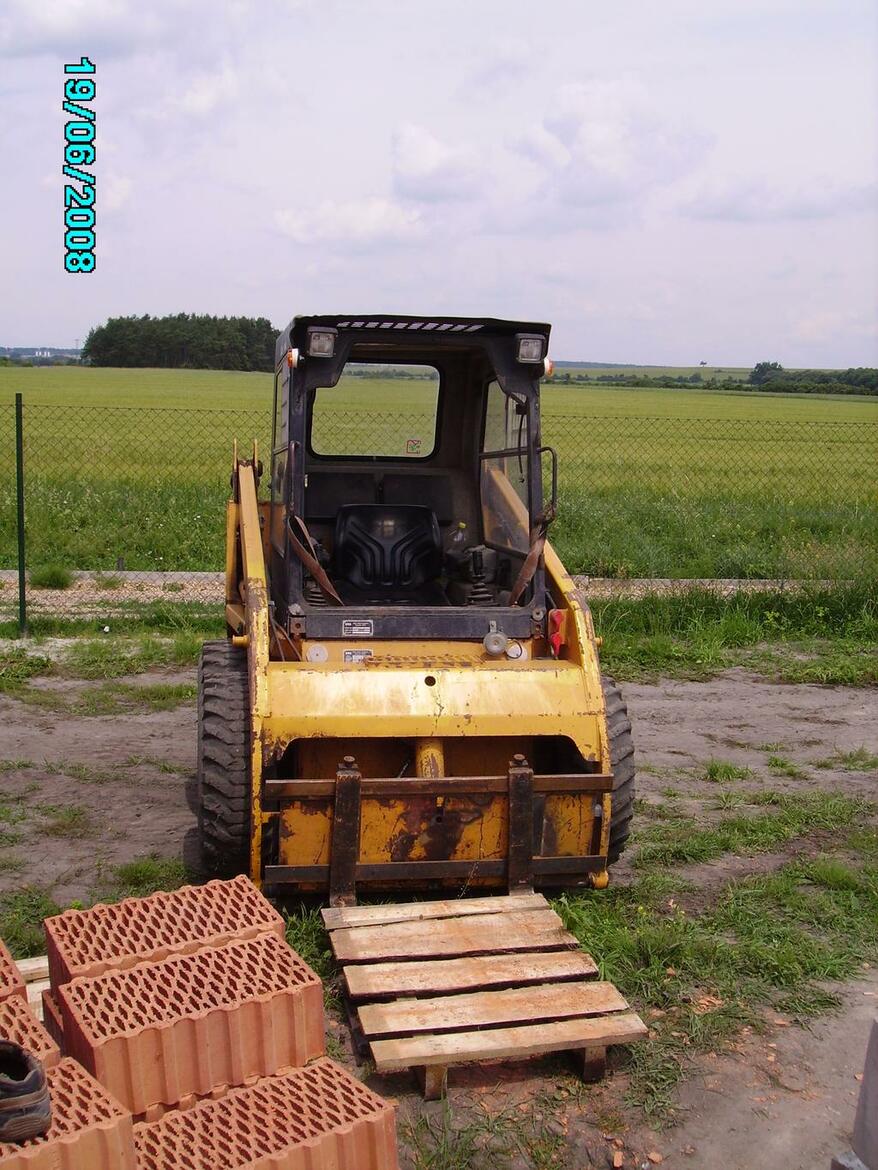

Také zdravím, pane Šrámku. Boar SL 40 je velká rarita, na vlastní oči jsem ho ještě neviděl, a myslím, že nejsem sám. Neměl byste pro nás nějakou hezkou fotečku?

Lubomír Šrámek
Členem od: 04. 09. 2008
05. september 2008 21:38:17
Zdravím pana Tolknera, Boar ma 3 valcový motor Deutz, vzduchem chlazený, bez problému se uchladí, hydraulika hydrogenerator je HPHydraulic italské a hydromotory Bosch-Rexrot MCR 03. Více foto nemám jen tuhle ze stavby.
