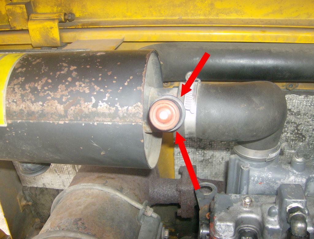

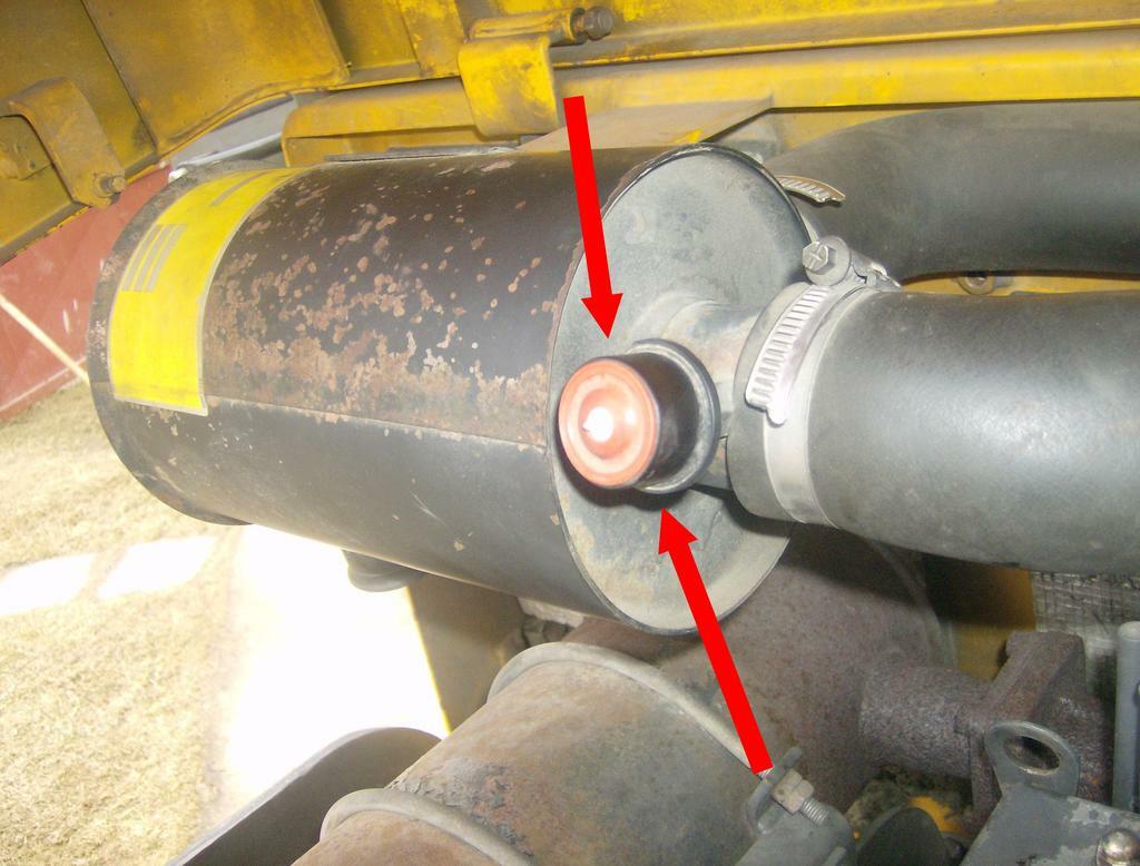

Zdravím všetkých.Mal by som jeden dotaz ohľadne sania.Chcel by som sa opýtať na čo slúži ten podtlakový ventil na sacom potrubí na obrázku.Minulý rok som asi týždeň pracoval v dosť prašnom prostredí(to asi všetci) a priebežne mi asi dvakrát do týždňa bágrik chytal žabu(stláčal mi hadicu sania),vyfúkal som filtre a stroj šlapal ďalej.Avšak načo je tam tento ventil,myslel som či to nie je náhodou čidlo znečistenia filtrov.Všimol som si u novších typov,že tam majú elektronické čidlo.V mojom prípade sa tento ventil,alebo čidlo po naštartovaní stiahne a po zhasnutí zase uvoľní.Prikladám pár foto tak kto vie dajte vedieť.Dík Majo.

jedná li se o mechanický tak při nastartovanim motoru nesmí přelest do červený jinak je ucpaný vzduchový filtr
13. február 2011 19:57:23
Tam sa deje to,že ten povrch toho čidla sa pri naštartovaní stiahne smerom k saciemu a po zhasnutí zase vytiahne naspäť.Dal by som sem aj video,ale nejde mi sem vložiť aby bolo presne vidieť čo to robí.Takže je to mechanické čidlo filtrov sacieho?
14. február 2011 07:21:59
..............zdravím. To je mechanická signalizace ucpaného sacího filtru. Při správném podtlaku v sacím potrubí funkčnosti by měla mít zelenou barvu, při nadměrném podtlaku v sacím potrubí pak červenou barvu. Pokud tam máte stabilně červenou barvu, vyměňte sací filtr(y) (věčně vyfoukávat filtry dlouhodobě nepomůže) a když to nepomůže, budete muset koupit nový indikátor.
14. február 2011 09:12:51
Nj,je to asi to samé jako je na vysavači,když je potřeba vysypat pytlík
Pokud ti motor zmáčkne hadici sání,asi by to chtělo novej filtr,nebo to hlídat a čistit.Když jsem měl filtr obalenej listím,tak byla spotřeba tak o 3/4 vyšší.Nastartuj to bez filtru,pokud bude furt to čidlo červený,tak bych se jím neřídil.
14. február 2011 18:45:20
Taky bych se i podíval co je za filtrem, jestli tam třeba neni strčený hadr nebo nějaký bordel, já vím že si někdo řekne že to je blbost, ale stává se to...
