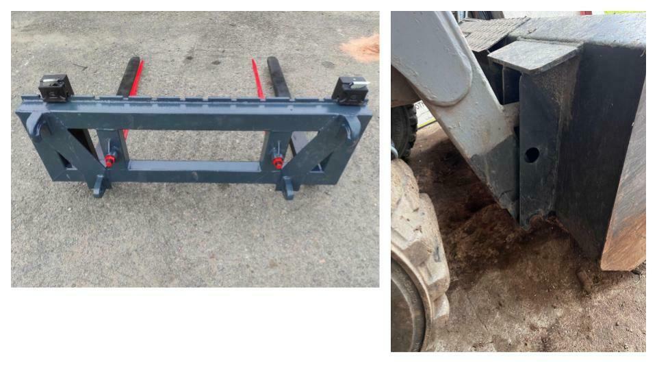

velice vám děkuji za odbornou odpověď. Můžete mi, prosím, potvrdit kompatibilitu na základě přiložené fotky?
Respektive jak by měla vypadat platforma mezi můj stroj a paletizační vidle viz. obrázek?
Děkuji Pokorný

Ani jedno není Bob-Tach, a podle fotek to navzájem kompatibilní nebude. Jestli chcete rozklíčovat, co máte na stroji, musíte dát víc fotek upínače se sundanou lopatou a zadní části lopaty, obojí s přiloženým metrem. Lopata na pravé fotce mi připomíná Locust.

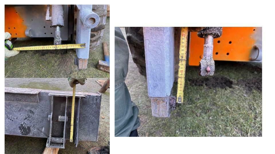

posílám podrobnější foto s přiloženým metrem.
Předem děkuji za pomoc s určením.

To vypadá zajímavě. S Locustem ani Bob-Tachem to skutečně kompatibilní není. Vlastně to ani není rychloupínač, ale přímé spojení s lopatou. Doporučuji fotky poslat nějakým českým výrobcům lopat, mohli by to poznat. Samotného by mě to zajímalo, protože jsem to ještě na žádném smykáči neviděl.
