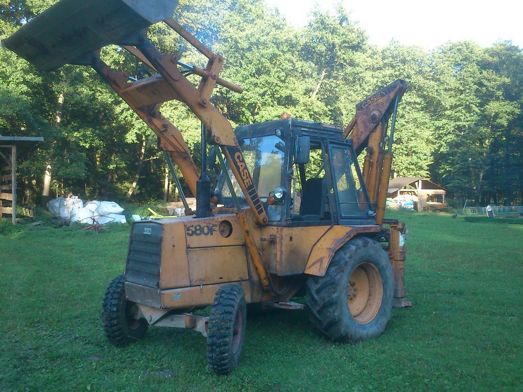

Zdravím vespolek!
Mám problém s rozvaděčem zadního podkopu na tomto veteránu - byl jsem i v servisu na hydro a udajně už je vydřený a nejde opravit,tak přemýšlím jak a čím ho nahradit.Koukal jsem na aukro na tohle : http://aukro.cz/novy-hydraulicky-...cni-80-litr-min-i5965671774.html,ale nejsem si jistý jestli to bude pro mě použitelné.
Poradí někdo,popř. kde pátrat?
Díky moc!
05. február 2016 19:34:57
Odkaz nefunguje, ale 80 litrový rozvaděč je málo. Obraťte se na odborníky - hydraulikáře. Určitě bude potřeba, aby to mělo ventilky ARV a pokud je na bagru pístové čarpadlo, tak i vývod LS tlaku k jeho řízení

05. február 2016 22:29:25
Dobrý den, na ten rozvaděč z aukra zapomeňte. Originál rozvaděč je zcela odlišný, potřebujete specifické nastavení konkrétních sekcí z hlediska sekundárních pojistných ventilů, speciální sekce je i pro natáčení podkopu. Čerpadla jsou u tohoto modelu určitě zubová. Nevím, kde jste si nechal ten rozvaděč kontrolovat, ale zkuste originálního importéra Agrotecservis - ti s tímto mají opravdu velmi dobré zkušenosti. Ne, že bych jim chtěl dělat reklamu, ale ty zkušenosti tam holt jsou. Mějte se.
08. február 2016 16:24:35
Zdravím,
díky za info!
Čerpadlo je opravdu zubové,průtok 91 l/min.
U rozvaděče je problém jeho opotřebení,tudíž na výměnu a vzhledem k tomu že Case mám víceméně jako hračku k vlastnímu využití,tak hledám nejlevnější cestu jak ten podkop zprovoznit.
Obávám se že cesta origo dílů bude mimo rozpočet,nicméně díky za tip - určitě se s nimi spojím minimálně s prosbou o radu ![]()
Ještě mě napadlo sehnat rozvaděč z Ostrowka,parametry čerpadla jsou podobné a alespon je sehnatelný.
Každopádně díky za rady!
08. február 2016 22:53:12
Ještě jedna drobnost: těch 91 l/min je při 1 000 otáčkách. Rozvaděč (neutrál) je potřeba dimenzovat i na jízdu, kdy motor točí přes 2 000ot.
Zkuste se poptat ve firmě MINO hydraulika v Jihlavě, další z firem, kde pracují skuteční odborníci
