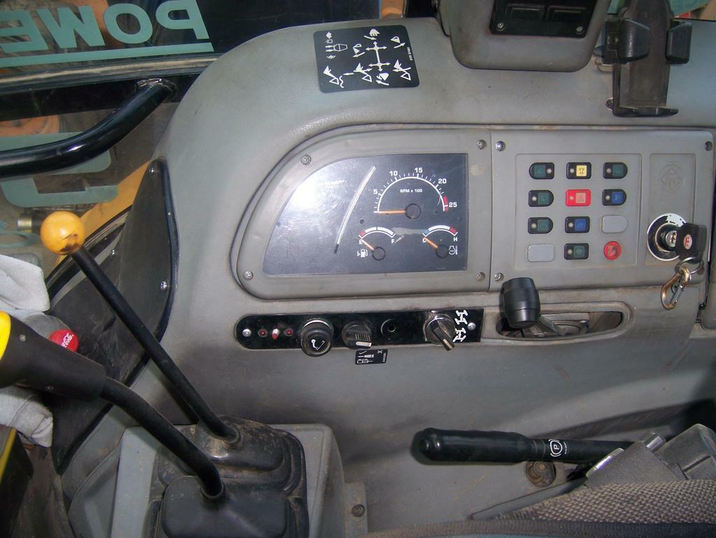

chvíli semnou dělal chlap v Opavě a říkal, že to není nic extra, měl na tom nějka 3 tisíce mth a podkop měl už docela dost vůli v kozlíku,..hlavně když jsem vlezl dovnitř tak to vypadalo jako z roku 1989 a u podkopu přes ty parohy pro joysticky není kam strčit nohy

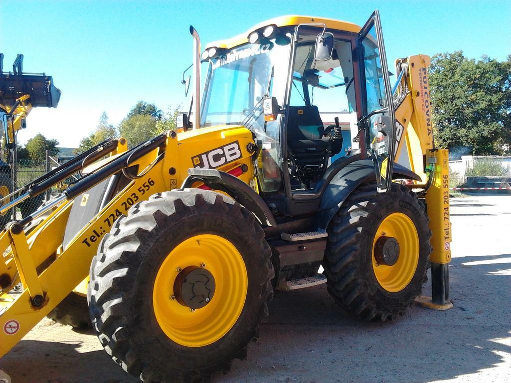

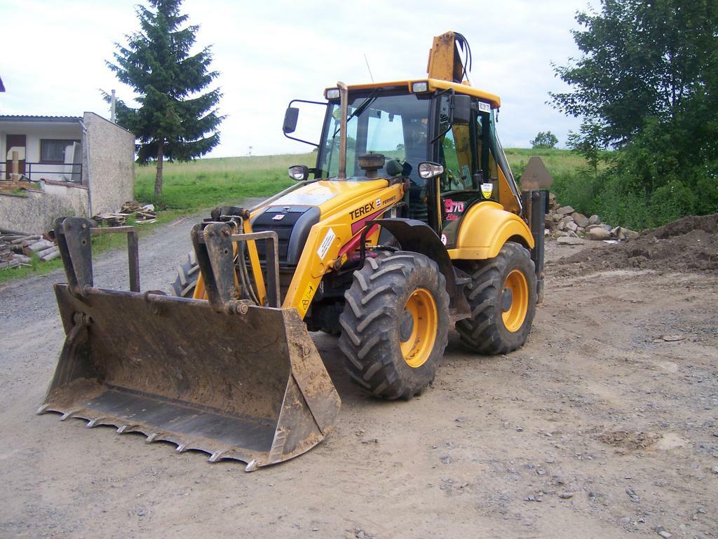

Ahoj Lukáši šest let jsem měl 970 a ve své podstatě si na ní nemohu stěžovat. Dnes ti to mohu porovnat s Jcb 3cx super, které mám teď dva roky.
Co se týká po pracovní stránce, tak to byl velice silný stoj s perfektní ovladatelností a stabilitou. Nakládací část je vybavena lopatou o 1,3 m3 a jednou výklopnou pístnicí. Z mé strany si myslím, že výklop jednou pístnicí je mnohem zdařilejší než u ostatních strojů dvěma.
Podkopová část je celkem zdařilá a oproti Jcb delší při vysunutém teleskopu. Na teleskopu byl problém s tím, že se tam povolovaly dva šrouby na vodící desce a po sléze praskaly. Ale pokud sis to ohlídal, tak byl klid. Terex má rozhodně super podkopové lopaty, které používám dodnes i na Jcb.
Co se týká tady tich zmiňovaných čepů, tak já jsem s čepama neměl problém. Standardně jsem stroj udržoval a po šesti letech před prodejem neměl zas, tak strašné vůle.
Oba stroje jsou na kolech 19,9-24 a to jim dodává dobrou průjezdnost a stabilitu, přičemž Terex má větší rejd. Stroje této velikosti, jsou podle mě na drobných stavbách všestrannější než trojky a zase na druhou stranu nejsou ,tak monstrózní a neohrabané, jak čtyřky. V základní výbavě měl to co si třeba u JCB musíš doplácet ( vyrovnávání přední lopaty, rozvod na kladivo obousměrný, atd…).
Opravdu velké mínus je ta kabina. Ta je fakt děs běs, ale vydržet se v ní dá musíš mít v ruce šroubovák a klíče a pořád něco dotahovat, aby ti třeba nespadlo zadní okno na hlavu. Nýtovací kleště na přidělání plastiků a tak.
Závěrem si myslím, že je TEREX celkem slušný stroj v poměru cena výkon.
