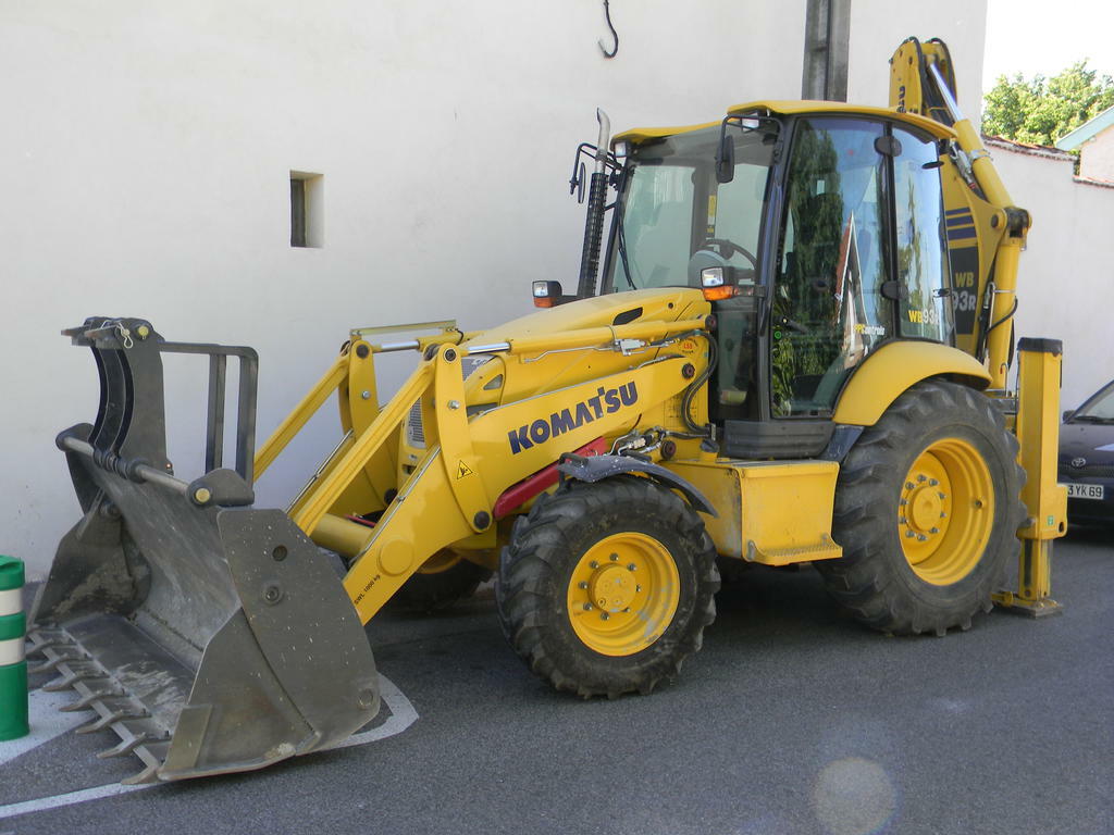

93 ka je v pohode nam sa nekazila a vzadu su paky cize zas mechanika,, teraz mame 97 v nie najlepsom stave cize slzy h.olej s miest na pridavnu hydrauliku aj na svahovacke to poznat, vodu treba doplnat v pravidelnych intervaloch a bol aj problem s chladenim, funkcie ako 4x4 ci natacia zadna naprava radenie na gombik ci joystiky naklapanie plus vysuv na joystikach je urcite len na plus a preciznejsia robota ako na pakach,, hlucnost nieje zla a stabilita bagra pocitovo lepsia od93,, myslim ze jeden aj druhy najde vyuzitie v praxi, za mna 97 aj ked viac starosti ako s 93,,,
