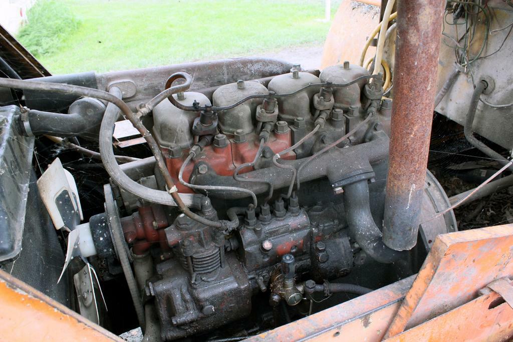

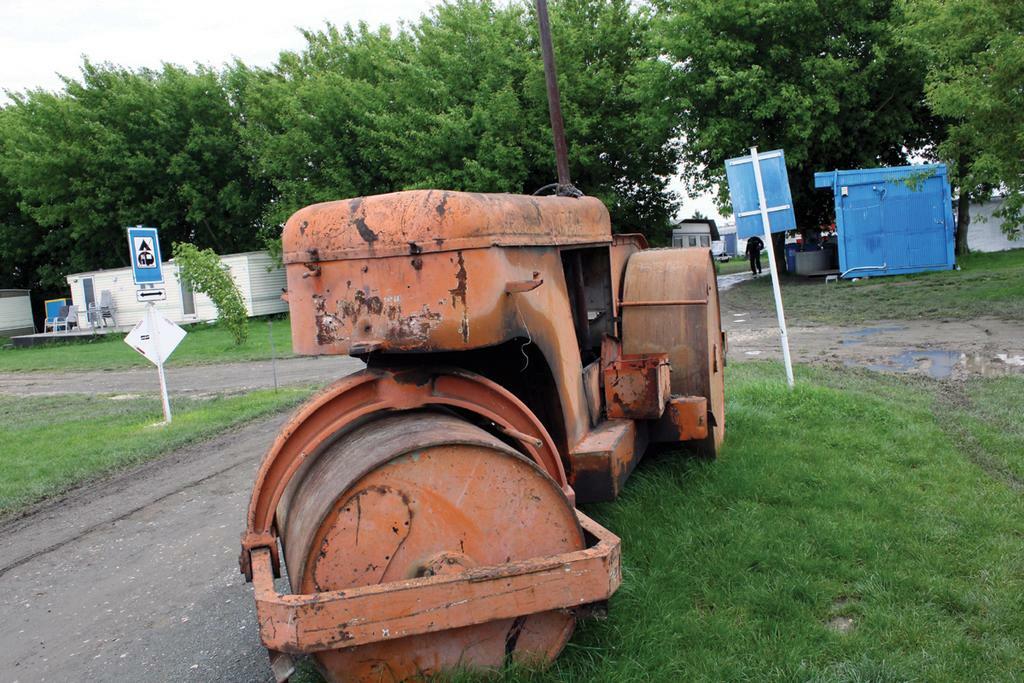

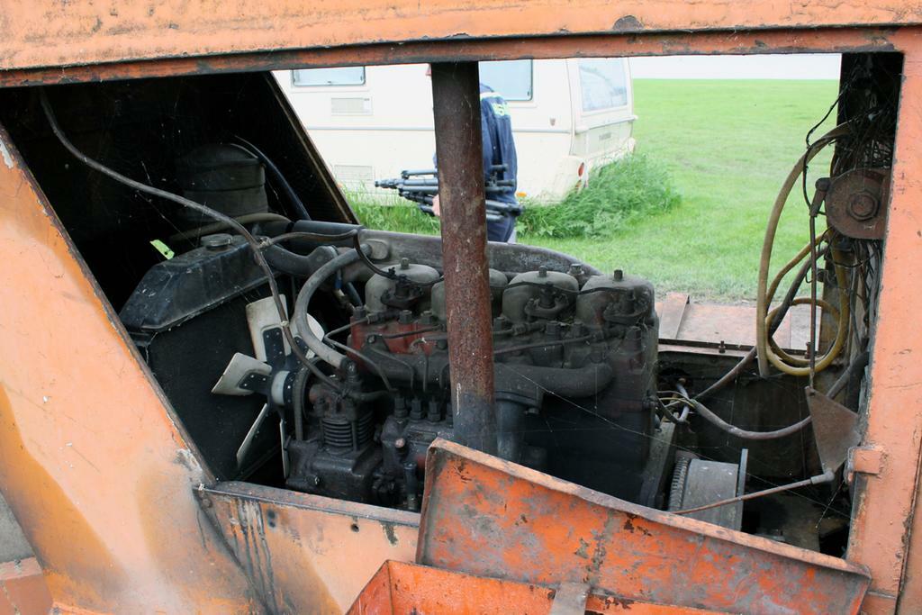

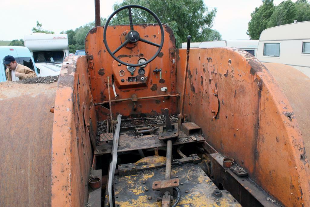

Zdravím všechny historiky. Od pana Procingera jsem dostal e-mail s přiloženými fotografiemi. Píše: "Válec se nachází v campu u třetí novomlýnské nádrže u Dolních Věstonic, foceno 25.5.2010. Podle vzhledu a tvaru bych to tipl na sovětský D-211 ale nesedí mi tam zase tvar těch pojezdů...." Dokázal by někdo poradit?

jo jo taky jsem tam na to koukal ale nevim jestli je to sovět je tam motor zetor ale když vidim ten motorový prostor tak ho tam už někdo mohl napasovat asi tam bejvalo něco většího tak nevim

Dobrý den, jde o rumunský válec typu R12 o základní váze 10 tun. Původní motor byl rumunské výroby, čtyřválec o výkonu cca 50 kW. Motory byly při GO často měněny za čtyřválcový typ Škoda 110, použití Zetoru je neobvyklé (asi provozovatel neměl na výběr). Válce R12 byly třírychlostní s mechanickou reverzací. Zobrazený stroj bych odhadoval na druhou půlku 70. let, chybí na něm střecha. To je asi vše, co mohu doplnit, mým oborem jsou válce poháněné parou. Škoda, že se tu o válce nikdo nezajímá...
