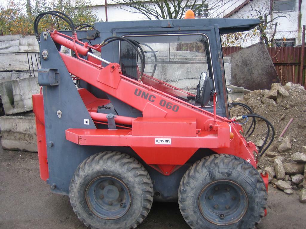

Ahoj....mam problem s pojazdom na unc...dnes som ho po asi dvoch mesiacoch nastartoval a nefunguje mi pravy pojazd....lavy funguje ako ma....cerpadlo sa snazi aj nieco tlacit ale pojazd sa absolutne nehne....unc parkovalo cely cas vonku na mraze.....ked som ho posledny krat odstavil vsetko fungovalo......vedel by mi niekto poradit aka chyba by tam mohla byt???....dakujem

nejdřív ho dej do tepla rozmrazit, tipoval bych vodu ve skříni pojezdu nebo v hydraulice, taky bych vyměnil filtry hydrauliky a pak uvidíš.

Ahoj Tomáš.Ja keď som mal UNC 060 tak mi cez vrchné netesné veko pojazdu natiekla voda a v zime vonku zamrzla.Ak jej tam je vela,tak len rozmraziť.Ak to nedostaneš do haly,tak skús medzi kolesá dať teplovzdušný ohrievač,alebo propanbutánové slniečko a potom rýchlo do tepla,vypustiť vodu naliať olej a bude to ok.Určite tam máš H2O.
Skús a uvidíš Milan Gr.

dakujem vam za radu....moc ma to netesi pretoze ho nemam kam dat do tepla....no ale neako to poriesim....moze to byt pretoze na lavej strane som robil cez leto GO a je dobre utesnena......prava strana nebola otvarana od vtedy co som ho kupil....dam vediet ako som dopadol...

hydraulika je inak ok.....na jesen pretesnene piestnice vymeneny filter a funguje tak ako ma.....keby je v nej voda bol by speneny olej a to neni...

taky bych řekl vodu. kdysi se mi stalo přesně to samé, nešlo s tím hnout tak jsem to naložil rukou a dovezl na dílnu, rozdělali jsme to a vůbec nic jsme nenašli, tak zase složit a jelo to normálně.

Já měl dojem že muže byt voda teda led ve stranové prevodovce.Že tady pořád řešíte filtry a hyrauliku?

Aleš ja tiež nechápem ,čo má stranový pojazd s hydraulikou.
Milan Gr

no tak prave som to dokoncil....bolo tam ale 4 litre vody a olej ako vazelina.....som to poriadne odmastnil vyplachol a nalial novy olej.....veko poriadne zasilikonoval a dufam ze to bude dobre....ked som ho kupoval zarucil sa mi predajca ze prave tato strana prevodovky je po GO....paradna GO....od tej firmy nekupim uz ani hrdzavu maticu...
