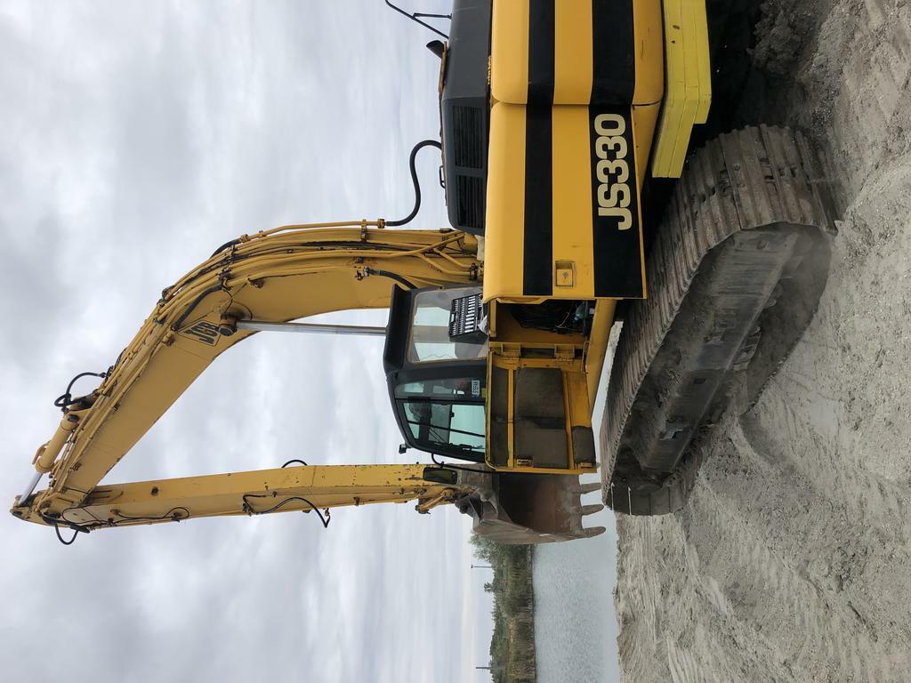

Ahojte borci,chcem sa poradit mame problem na 330 rano nastartujem kopem hodinu stroj sa zacne hriat a hydraulika stratí výkon neviem vybrat lyžicu stroj stráca vykon na motore pri zaťažení,ale aj to nie stale niekedy kopem cely den a funguje,obcas po 10 minútach znova funguje,premeral som tlaky bol tu servis povedali ze chybne čerpadlo,čerpadlo preslo komplet repasom za 7 tisic euro,je v absolútnom poriadku.Niekto kto ma skusenost,alebo zazil nieco podobne?

Kdysi mi něco podobného dělal Cat 314, byla zasraná nádrž... někdy to jelo v pohodě, ale když si potáhlo bordel tak se přicpalo. Ale předpokládám že nádrž jste prohlíželi.

Skúšal som naftu ale samotnú nádrž som nekontroloval,dnes idem pozriet nádrž a skusat.ďakujem za radu
