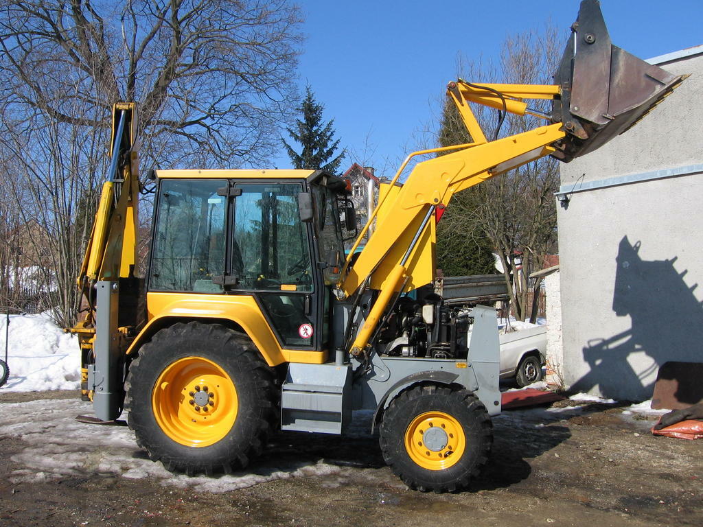

Jsem sice "Komančák", ale i kdyby byla závada na komatsu , tak bych chtěl podrobnější popis. Hlavně , Jak často to dělá, jestli za tepla, nebo za studena, jestli se zpomalí všechny funkce, jaký je olej, filtr, jestli je dost oleje v hydraulice, co dělá motor když hydraulika zpomalí- jestli začne kouřit nebo klesnou otáčky, na jak dlouhou dobu je nutno nechat vypnutý motor než dojde ke zlepšení, jestli tato závada nastala Vám nebo jste s ní stroj koupil........... zdraví Emil

Tak k té hydraulice .Filtr olej nový, dělá to jak u studeného tak u teplého,stav moto hodin 7000, dělá to jak nakladač tak podkop,na jedno čerpadlo se to zpomalilo tak že z podkopem jedu na dvě cca otáček 1400,u motoru se otáčky nemění ani nekouří,a na otázku jak často jak kdy mě to připadá že při otřesu ale nevím.Ptal jsem se všude možně každý říká něco jiného ,údajně vyrovnávací ventil nebo?budu rád za každou radu.
