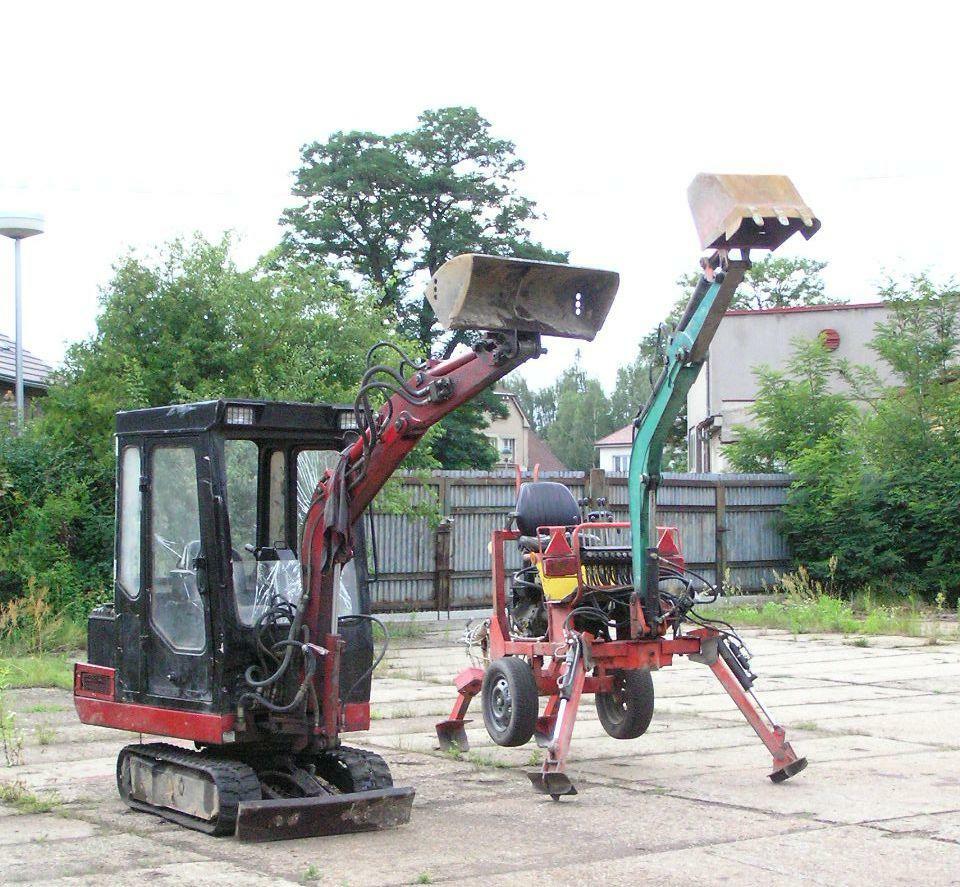

Fotka z netu  pro představu.

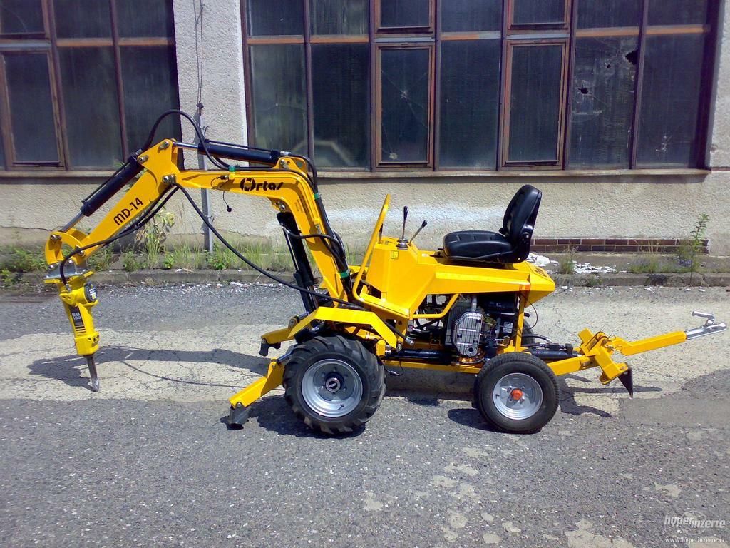

Tak co ,dělal jste s tím někdo,co to zvládne,vaše názory atd...

Hezká hračka ale to je vše. Je to lehký....

taky si říkám že to je tak pro děti na pískoviště.
Ale pořád to někdo na netu nabízí.Já bych to tedy nechtěl,ale je to dost vidět.

S tímto strojem zkušenosti nemám, ale s Ryan R600, jsme vytrhávali asi 50.leté ořechy. Hlavní kořeny jsme strojem přetrhali a pak jsme celkem snadno pařez vytáhli, Aĺe stejně by to museli udělat i stroje, které jsou minimálně o třídu výše.
Pásové stroje jsou sice rozšířenější, ale těžko si můžete pomoci se zapřením, protože radličla moc velký zdvih nemá.Když jste v nějakém větším kopci, tak má pásák problém, což my se v klidu díky nastavitedlým opěrám vyrovnáme a zapřeme.
Silově jsou na tom téměř všechny minibagry stejně, když vezmene v úvahu jaké mají vnitní průřezy pístnic a provozní tlaky.

Kdo s ním nepracoval neuvěří. Pořídil jsem si jej v roce 2007 jako nový pro výkopové práce do hl. 1,8 m. Mám k tomu lžíce od 25 do 120 cm. Na pozemcích kolem rodinných domů je dokonalý. Není to gigant co do velikosti. Výkopy kolem staveb pro odvodnění, kanalizaci, rovnání terénu atpod. Převezete jej na vozíku za osobním autem nebo jako přípojné vozidlo - 750 kg. Mám k tomu sadu nivelace TOPCON - spádování ve třech rovinách s čidlem na bagru. Za tu cenu pro drobné práce dokonalý. K tomu mám AGM VARIANT - sklápěčka. Stále je ve výborné kondici.
