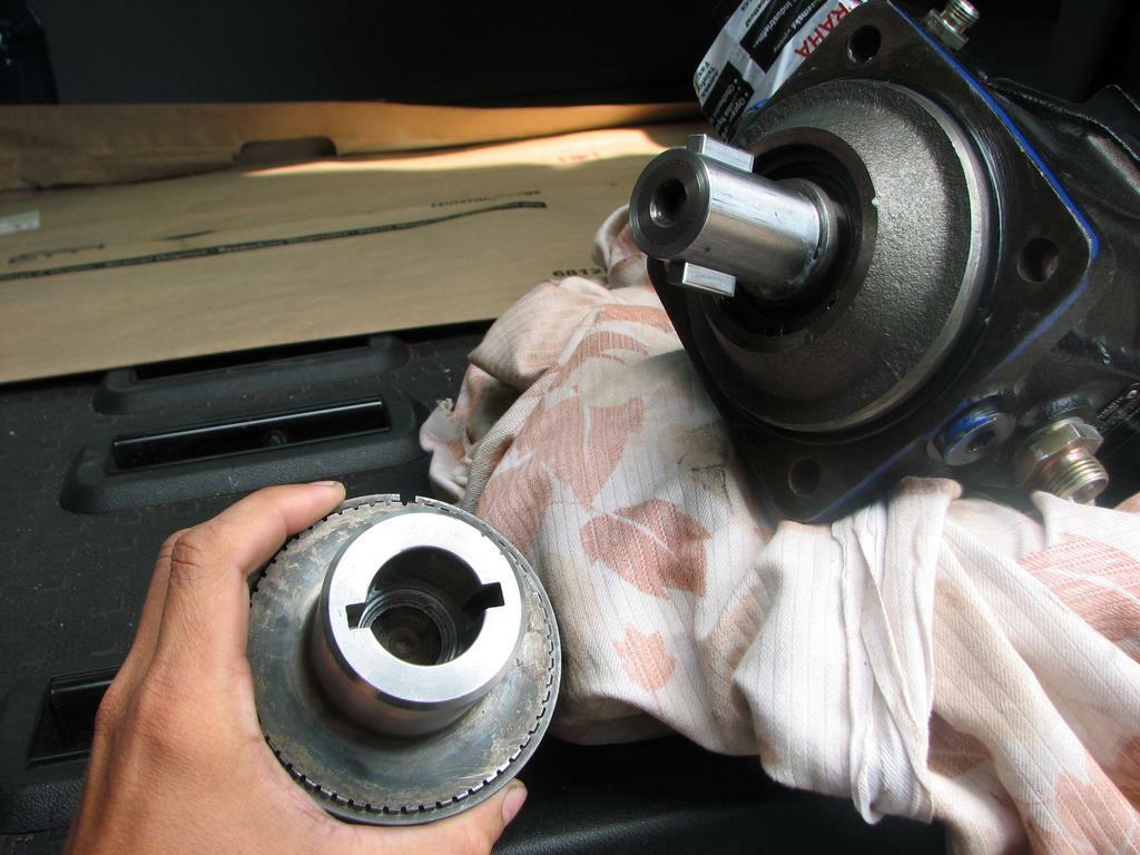

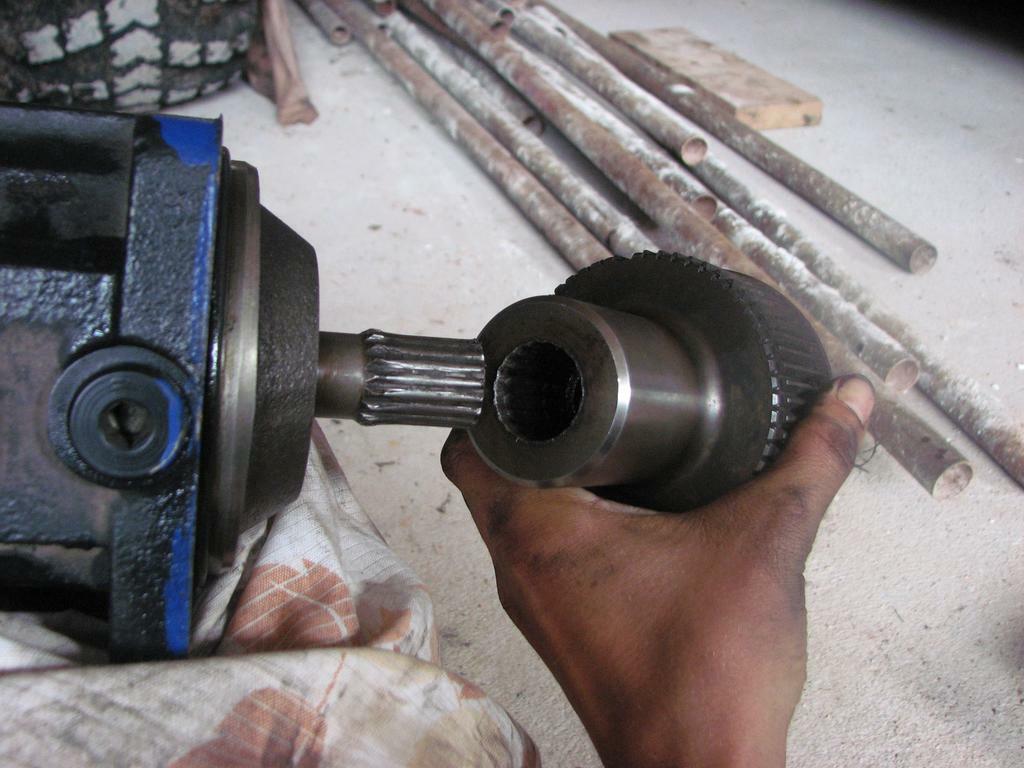

Zdravím, dneska se mi dotočil kaiser, hydromotor se protáčí naprázdno a nepřenese výkon na převodovku, když sem ho vymontoval, drážkový hřídel hydromotoru je k.o. - bez drážek a stejně tak i proti kus na převodovce.
neporadí někdo jak to opravit?

Pájo u soustružíka bude asi jediný problém s drážkováním - je sice spousta norem, ale výrobci strojů se jich s oblibou nedrží, aby jsi musel díly objednávat od nich. Z protikusu z převodovky na druhé straně vychází taky drážkový hřídel? Pokud ano, musíš ho vymontovat jako vzor. Pokud ne mohou ti tuto drážkovou hřídel udělat dle nějaké normy. vnější ozubení ti udělá leckdo, vnější rovné je brnkačka.
Ale ještě si to pořádně projdi na ozubení máš vylomený jeden zub a celý protikus je vyhřátý - nechce se mi věři, že by to bylo jen kvůli učesané drážce.
Pokud jsi z moravy, doporučím ti výborné soustružníky v brně nebo v hodoníně

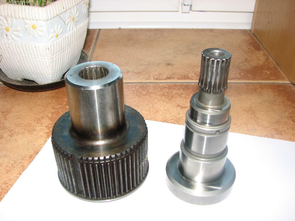

Tohle je školní případ.Proč vyhazovat majlant za nový když to jde opravit.Hřídel se navaří a osoustruží a díra projede.Vypíchnou se drážky daj se tam dva tvrdý klínky proti sobě
28. júl 2010 06:36:12
už na tom makají šikovní soustružníci, uvidíme jak to dopadne, vyfotím a dám vědět...
01. august 2010 07:51:35
Dobrá práce, hezky opraveno...Orig. nové díly by asi stály ranec....Tak hlavně ať to vydrží víc než zbytek mašiny, je protivný se vracet k už jednou řešenýmu problému.
