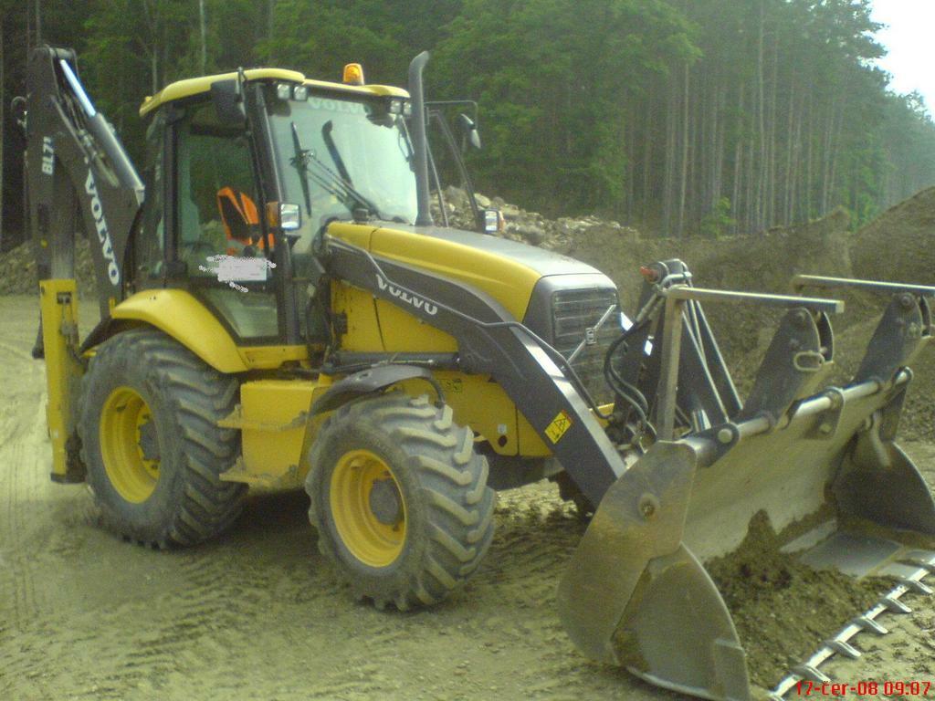

Zdravým vás chlapy a jestli mohu přidat nazor k tomuto tematu tak si myslím že jet s traktorem 175 km po svych tak je to docela odvažné ja loni jel se svým volvem z turnova do rumburka a bylo to něco kolem 100km a vybral jsem si na jizdu to nejchladnější počasí ale stejně se to i tak dost hřalo a teplota naplní nebyla zrovna nejmenší.Zhruba každou hodinu jsem dělal pauzu cca20min a stejně mne potkali problemy.Po přijezdu domu začali tect gufera na přední napravě a to když jsem to stěhoval tak to mělo nějakych 2500mth a to si myslím není zrovna starý a to nepočítam gumy a naklady kolem protože spotřeba taky není ružová,takže dle mého nazoru dnes bych to už neudělal a to jsem POUHY' zaměstnanec.Toť muj nazor a jinak bagrum a jinym samohrabům ZDAR

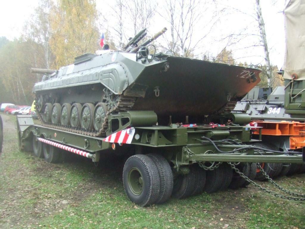

Není ten podvalník Transporta P-32 ? P-50 vypadá jinak a P-50N je ulpně něco jiného. A jinak je to nadrozměr na šířku.
Bohužel se nám změnila fotografie v příspěvku výše.
26. december 2012 22:58:24
Je to P50. P32 má jen tři nápravy.
Jsou to výborné, robustní mašiny. Bohužel hodně staré. Když nemají vzduch nebrzdí a bez ABS. A jsou sami o sobě nadměr, jak jsi správně řekl. Policajti to nevědí.
Všechny nápravy mají kola po celé šířce stroje (P50 jich má tuším 40), takže dělat kolo někde uprostřed je laskomina. Nevím jak Jan Kučera, ale my to většinou děláme až tam těch defektů je víc (pneumatiky máme sice s krásným vzorkem, ale staré takže se to stává). Také to v sobě nese problém obrovského valivého odporu, které tolik pneumatiky vytváří, když si k tomu připočítáte váhu prázdného 16 tun... A za poslední je kontrukční rychlost - prázdný myslím 40km/hodinu. Původně ty vleky byly konstruovány za Tatru 141, které jezdili poooomalu. S dnešníma 815 se to samozřejmě nedodržuje. To, že jsou schopné ještě v roce 2012 makat je dáno jejich poctivým zpracováním, které se dnes už bohužel u nových strojů nevidí.

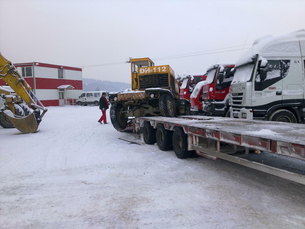

Zdar kolego,bagr je po kabinu vysoký 2,9 m s ramenem je to nějakých 3,5 m ty rozměry jsou + - ,ale rameno sundáš na úroveň kabiny,jak jsem už psal potřebuješ nízké auto (lowdeck) jako má na fotce Horacio,to znamená že to musí pneumatik s nízkým profilem.

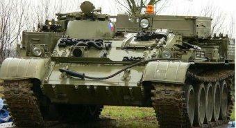

Já jel jednou po vlastní ose s VT-55 což je docela prdel,ne že by to nepřežil ale jede to pomalu (max 60),je to široký a hlavně spotřeba 300-350/100km. A taky jsem musel dávat pozor na poldy,přece jen se to nesmí.Naštěstí jsem s tím jel "jenom" 25km. Lidi docela čuměli.těsně před místem určení jsem potkal měš´táky na kolech.Čuměli ale nezastavili mě.To bylo docela štěstí.Už jen proto že na to není řidičák,mám jen C+E.Na tank snad papíry ani nejsou.

Ostaně není ta 55 sama o sobě nadrozměr?tedy příliš široká?

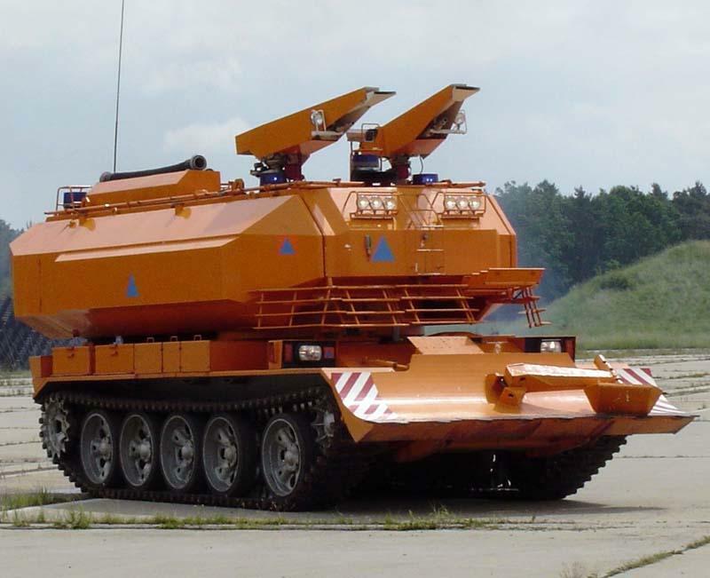

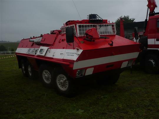

Dá se "cestovat" s tankem jen obuje gumové pásy místo ocelových a třeba SPOT měl i světla jak říká legislativa a když jel k požáru tak ho určitě nikdo nepokutoval že jede hasit. Jinak třeba v okrese Pelhřimov má jedno SDH hasičskou variantu OT-64 a jezdí s ní taky ( a výhled z OT-64 taky není zrovna to pravé ořechové ). Je pravda že je tank nadrozměr a jako tanku Vám nikdo nedovolí jezdit po cestě legálně ale musí se změnit kategorie a oběhat kolečko po úřadech a třeba se tank změní na stroj speciální neregistrovaný ( nemá přidělenou SPZ ) a bude moci jezdi po silnicích třídy III.

Josef Horák:
je to nadrozměr o cca 10cm přesahuje šíři jízdního pruhu. Ale to dělá buldozerovává radlice ve předu.Její šíře je 3.4m.
Světla to má ,blinkry ale ne.No a vidět z toho je,čumím ven z výlezu,Ale je vidět pouze dopředu a do stran. Dozadu je potřeba někdo kdo ukazuje.

a co se týče těch SKOTů tak ty normáně jezdí po silnici a dají se přihlásit na veteránské značky.
Ono i tank může na silniciale musí se dát do pásů gumové špalky.Pak by to asi nevadilo ani poldům. To co má gumové pásy n silci může,tzn i ten tank ale s těmi špalky. jinak co se týče skota,tak ten má ak světla tak blinkry a někdo mu dozadu přidal i brzdový světla.A jak je vidět dotyčný si to přihlásil i na SPZ.

Jo Zdendo to sou právě ty výjimky,ty mají i ty hasičský speciály,ale oni stejně k zásahu jezdí na podvalu,už kvůli rychlosti....ale jde i o obyčejný gaziky a uazy,ono to s tím přihlášením z armády nebo i z civilu na veteran není jen tak...a vždy záleží na jakýho blba narazíš...vím o tom své

Jestli jste někdo se SKOTem jezdil tak víte že to umí docela rozjet jezdí 95-115 km/h podle toho v jakým stavu je převodovka přídavná převodovka a rychloběh . Nevím že by jezdil SKOTík od SHD na podvalu z zásahu. Je z něj špatně vidět na pravou stranu proto taky po silnici musí stát jeden v poklopu u vojáku velitel a hlídá pravou stranu. Sedět za volantem také nic moc volant je ve stejné rovině jako podlaha. Dobře se sním řadí, řadí se jen nahoru a dolu v jedné dráze. Když jede tak si předvolíte a když je potřeba přeřadit tak jen zmáčknete spojku a zařadí se předvolený stupeň. Jinak má převodovku Praga-Wilson

jistě,že skoty jezdí po ose,měl sem na mysli ty obludy na tankových podvozcích...na hasičské speciály,pokud se nemýlím vydává výjimky ministerstvo vnitra a to je z úplně jiné bečky než veteráni...
