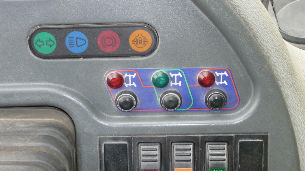

foto čudlíků
foto čudlíků
Dobrý den
Zakoupil jsem rypadlonakladač komatsu wb 97 s2 a nedaří se mně přepínat řízení náprav. Když jsem to kupoval, tak mi to tam předváděli a fungovalo to. Tak možná to dělám špatně. Prosím o podrobný návod jak ty čudliky mačkat. Případně mně pak ukazovali nějakej restart, ale to už taky nevim jak. Prosím o radu. Děkuji a přeji pěkný den

Dobrý den.Vlastním ročník 2011.Ten má ovládání náprav jinak.Ale zkusím to.Je třeba zmáčknout a držet čudl vybraného módu.Mělo by přerušovaně pípat.Mírným korigováním volantu,v poloze ,,kola rovně'',mělo by to sepnout a dlouze pípnout.P

Takhle jsem to přestně dělal a nic. Ten pán od kterého jsem to koupil mi říkal, že se to dá nějako celý restartovat podržením všech tří čudlíku, vypnout motor a dál už nevim. Jěště jsem se chtěl zeptat jestli nevíte na staré S2 průměry čepů na lžíci. Futra jsou vytlučená, tak se to těžko měří.

Zdravim , pro prepinani rizeni naprav je potreba zmacknout obe tlacitka najednou . To znamena , prostredni a prave ,nebo leve. Potom pustit a protocit pomalu volantem prez prostredni polohu. Pro prepnuti na rizeni jen predni napravy se macka jen prostredni tlacitko.
