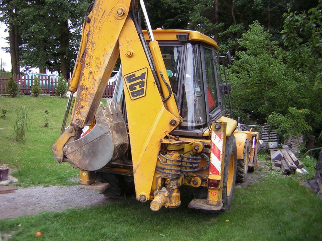

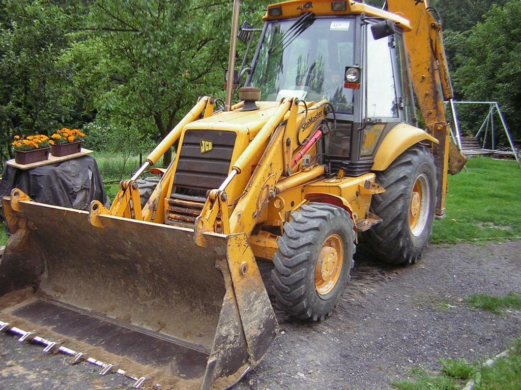

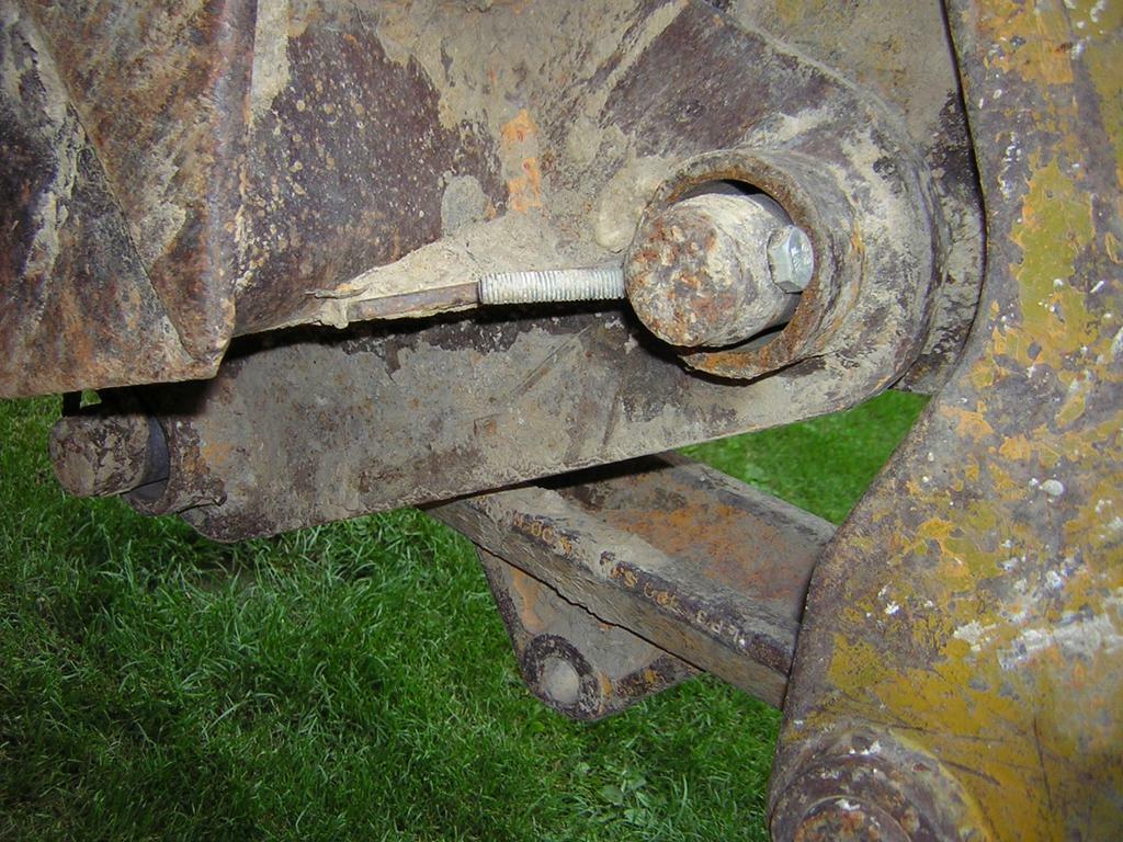

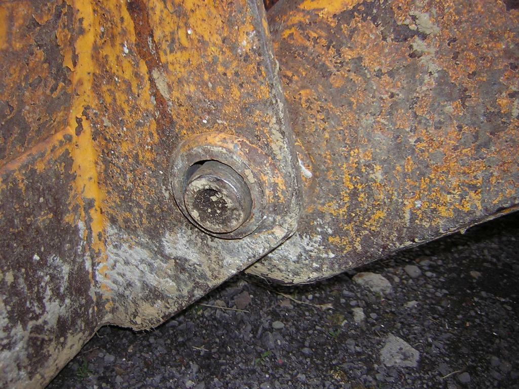

Dobry den nemate nekdo zkusenosti z precepovanim podkopu a predniho nakladace u jcb 3 cx rv 96. je to totalne vymlacene. Nevite o nekom kdo by to dal dohromady a za kolik. A dale pri zasypavani podkopem nema otoc uz sili ,nevite cim to muze byt.Chci ho koupit ale nevim zda li to ma vubec cenu.Dik za reakce.

Zasypávat něco otočí si může dovolit strojník který to umí.Jinak je to zakázané.Zrovna tak jak je vymlacená přední lopata a podkop,tak může být i královská hřídel v otoči.Záleží odkud jste.TADY TO UMÍ---- http://www.imservice.cz

u tohoto ročníku s pastorkovou otočí je normální že nemá sílu,to je jedo velké mínus který má tento stroj, novější pístová verze je o mnoho lepší, nevím proč sáhli ktomu to řešení, dlší mínus je že pri překonávání překážek nebo nájeztu na hromadu dřete pořád motorem otoče o zem, doporučil bych stroj s novější verzí myslim cca rok 96 a vejš ,a jak už bylo zde psáno zahrnování otočí je zakázáno

Otoč taky ráda tekla,doporučoval bych před koupi delší vyzkoušení.Další nevýhodou jsou trčící tubusy,kdy při couvání k plotu nebo zdi hrozí poškození a musíte na to pamatovat.
