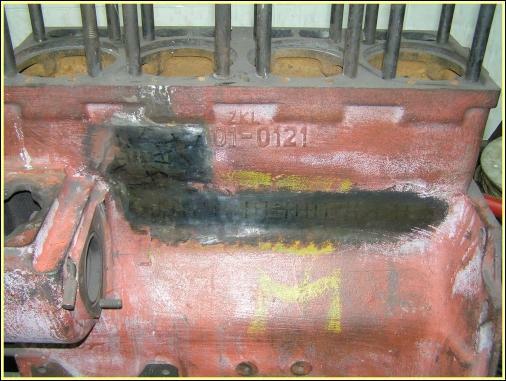

stala se nám taková nepřijemná věc mráz nam rozerval blok celkem hodně a chtěl bych se zeptat jake opravy doporučíte a jake stím mate skusenosti ja bych to skusi zalepit ale šef lepidlum nevěří a hce to nehat svařit

Zdravím, dobrou zkušenost mám s opravou bloku motoru metodou METALOCK, kterou provádí firma Agromotor Velké Meziříčí / www.agm-agromotor.cz /. Není to drahé, ale určitě je to metoda spolehlivá, nejedná se o lepení a ani o svařování při kterém dochází k tepelnému namáhání materiálu. Pokud je blok pouze prasklý a prasklina je přístupná provedou opravu bez problémů. Pokud se blok vyvalil a je v něm díra musíte s blokem dodat i všechny vypadlé kousky. tak aby se díra dala zacelit. Někdy nabídnou i že díru zacelí jedním, odpovídajícím kusem který vyříznou ze starého nepoužitelného bloku. To platí. ale pro motory u kterých mají staré bloky k dispozici / Zetor, Avia, Liaz... /. Nejlépe, když se domluvíte přímo s AGM na telefonu který najdete na výše uvedených www stránkách.

Ou, tak to je nemilé! S tímto zkušenost nemám a doufám že mít nebudu. Spíš bych volil opravu svařením, ale nechal bych to na odborné firmě. Záleží v jakých místech to je a jak moc. Jinak teda nemáš fotku? Jak moc to je?

) no ale byla tam voda protože tekla a celekm hohně sice se vypustila ale v bloku zustala nevím proč ( asi nestihla vytéc a drív znrzal) a metoda METALOCK jestli je to co mislím tak otom sem taky slyšel uidíme je to popraskané na 3. místeh a tak 15cm dlohé praskliny přesně to uvidim až ho odstrojím a jestli se dostanu k fotaku tak dam k dobru i fotky

Neztrácej čas s opravou bloku motoru a to jakýmkoliv technologickým postupem. Každá byť sebelepší oprava prasklého bloku se časem znovu projeví. Tyto praskliny obvykle pokračují mikroprasklinami dále do hloubky bloku. Takže já doporučuji ihned se poohlédnout po novém bloku. Emil Komančák.

největší strach mam stoho že to poskladam zpatky a stejně to někde poteč protože jikdyž to rozeberu do posledního šroubku tak nějaka prasklinka klidně uteče a jak bude do oleje tak je to uplný konec
