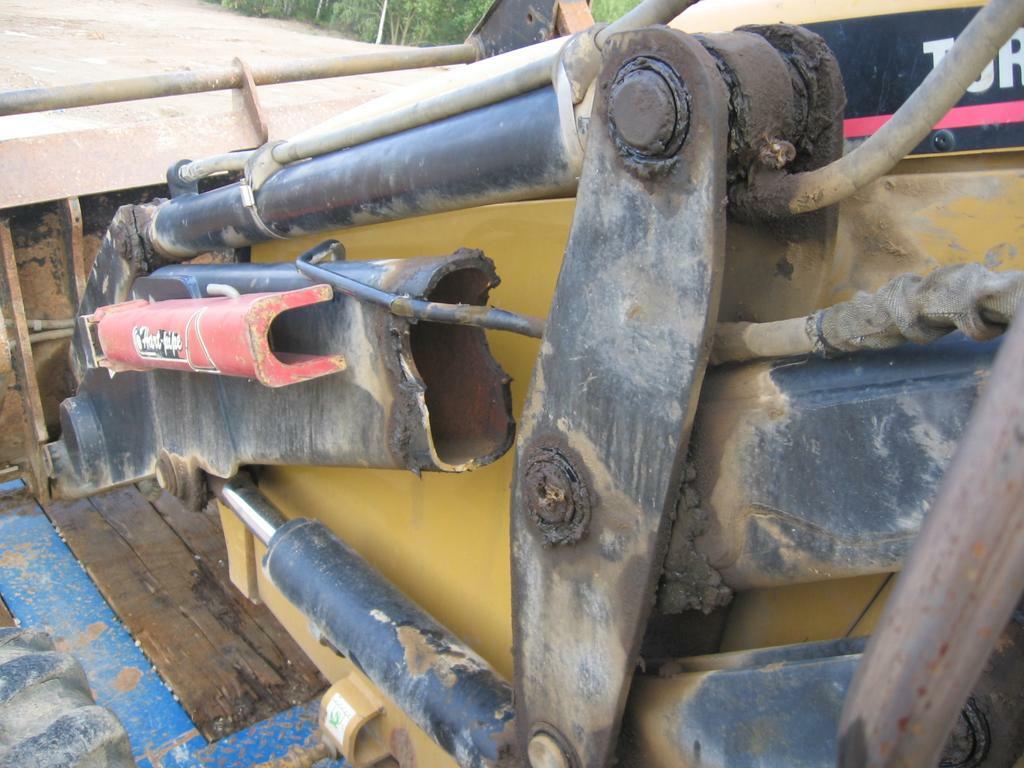

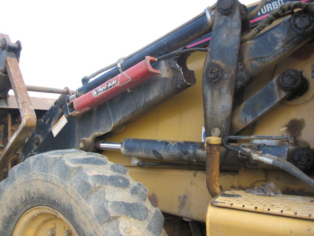

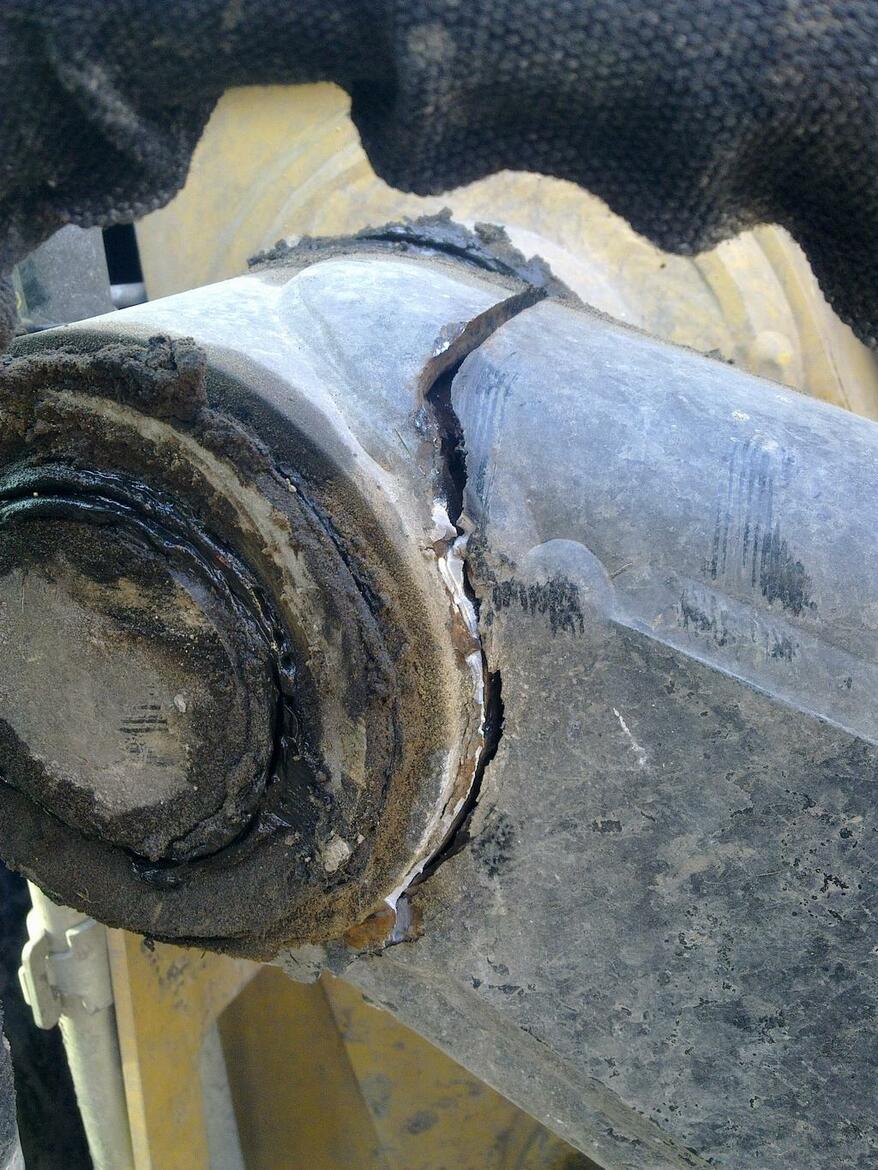

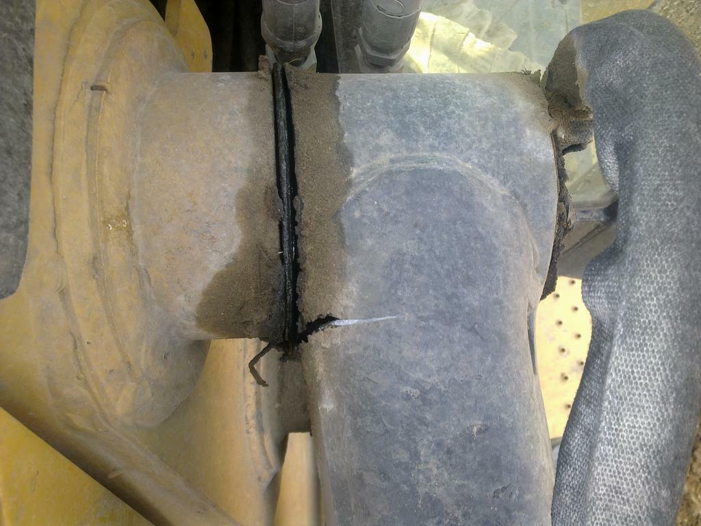

A jejej, nám se stalo to samé už před rokem na 428C, tehdy jsem sem taky dával fotku, a teď koukám , úplně stejný...
18. apríl 2011 20:57:43
cekal bych to spis na spodni casti nez na horni, mas fotky?
19. apríl 2011 20:12:50
Hm, tak tohle sem u jcb ješte nevidel
19. apríl 2011 20:23:51

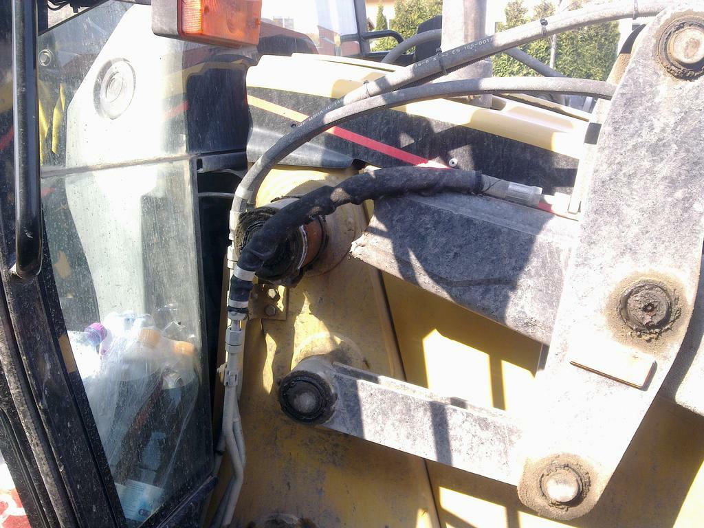

to uchyceni nahoře u kabiny se me zda takove slabši když porovnam s jcb
19. apríl 2011 21:53:46
Takhle prasklé jako to má Macek, jsem to ještě neviděl, vždy to prasklo na konci ramene.
19. apríl 2011 22:00:45
taky se mi to zda konstrukcne spatny. uz chapu proc nove Ecka maji jiny ramena, ale cekal bych spis praskani u dorazu lzice dole na rameni
macku jak drzi oprava?
21. apríl 2011 15:02:08

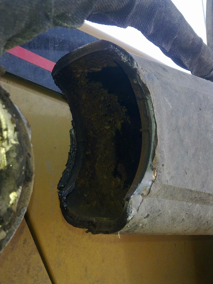

Já jakožto strojař vidim zcela zřetelně že to v tý fabrice svářel nějakej učedník(nebo špatně naprogramovanej automat).Je tam krásně vidět že to vůbec nedrželo.
21. apríl 2011 19:13:56
no svar byl spatnej, ale ten vrch neni ve svaru ale NAPRIC materialem, pak dam foto.
21. apríl 2011 19:19:49
protože na tom vrchu ten svár držel, tak to povolilo v matroši
21. apríl 2011 21:49:40
chlapi a také prachy za šmejd? Aká značka, a za čo? za meno? Moj nazor. Ja Na Mojom stroji to neriešim,nerozumiem celkom. Majte sa Jozef
23. apríl 2011 20:54:46
Pro J.Křesťan: Oprava drží, ale už v Polsku... Zaplátovali to a zavařili a poslali do Polska a místo toho už stojí na firmě hned 3 nové CAT 432E
