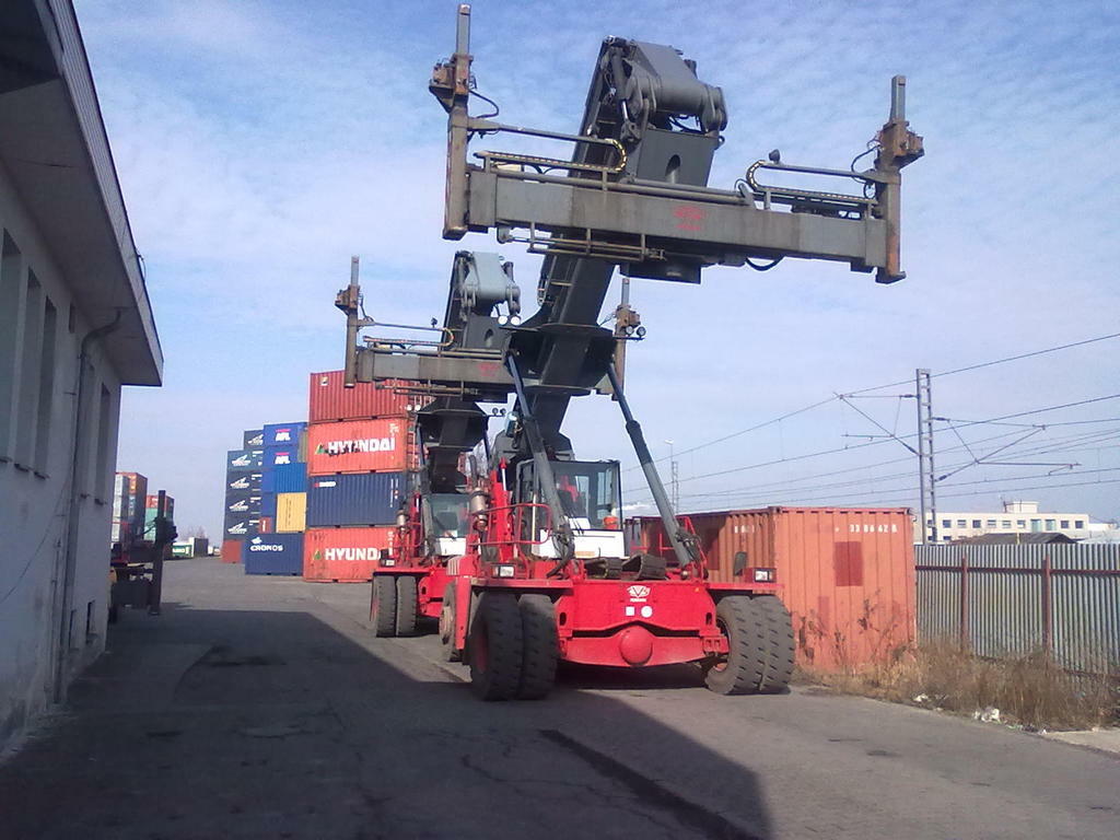

Zdravím ve spolek,
řídím toto zdvihací zařízení na přepravu kontejnerů a jiné forum s podobným tématem o strojích jsem nenašel ,tak snad mi tu někdo poradí, jak správně se chovat k takovému stroji, aby technici ze servisu nemohli mít výtky k mému počínáníhappy
Je to moje první zkušenost s hydraulickým zařízením a po delším hledání jsem nenašel žádné rady. Zajímalo by mne čeho se vyvarovat.
Například při práci s hydraulikou jet na plný plyn nebo plyn přidávat jen při těch úkonech kdy je potřeba zvýšit tlak? Jestli přerušované prošlapávání plynu ničí stroj víc než stálé sešlápnutí.
Díky za odpověď

Zdravim, mohu napsat jen obecne rady.
Doporucuji si dukladne precist navod k obsluze. Dale dukladne mazat stroj, kontrolovat naplne. V pripade problemu se obracet na autorizovany servis. Co se tyce hydraulickeho systemu , je potreba pred zapocetim prace jej zahrat (hlavne v zime). Dela se to pomalymi pohyby pri nizkych otackach alespon do doby nez roztaje namraza na valcich pistnic. Co se tyce otacek pri praci , je jedno jestli drzite plyn pozad , nebo pridavate jen kdyz potrebujete. Zalezi na vas co vam vyhovuje. Dnesni moderni motory I hydraulicke systemy jsou konstruovany na praci v nizkych I maximalnich otackach. U zdvihacich zarizeni je potreba dbat na bezpecnost , aby nedoslo k prevraceni stroje.
Dale je nutno dodrzovat intervaly vymen oleju a filtru. Pri praci s jakymkoliv strojem je velmi dobre si vest denik strojnika. Tam je potom patrne ,kdy jste mazal ,kdy jste hlasil poruchu a komu, kdy delal jiny strojnik na stroji ,kdy jste tankoval a kolik.....a pod. Denik je povinen vam poskytnout zamestnavatel.

Hmmm pjekná potvora happy Jinak daval bych si pozor na to prevráceni stroje hodně na diry ve vozovce čii co to tam máte se zvednutym kontejnerem a nějakym prudkym manevrem najet do diry noooo nemuselo by to dopadnout dobře. Jinak Jak psal Kolega pro začátej je dobre si tohle hlidat jinak další věci přijdou zkušenostma co budete na stroji pracovat

pro Petra:líbí se mi,že máš zájem...to je podle mě víc jak polovina úspěchu práce se strojem...znám mnoho strojníků co to chodí do práce jen "odkroutit" a hurá do hospody nebo kam chodí chlastat....a ještě bych se zeptal...to kontejnerové překladiště je kde? podle té fotky to není nijak moc poznat,ale není náhodou v Horní Moštěnici?

jo je dobrý že máš zájem a nechodíš to tam jen odkroutit jak píše Horacio ale koukám že tam stojej dva stroje tak skus kolegu třeba na tom jezdí dlouho a rád ti poradí........měj se
