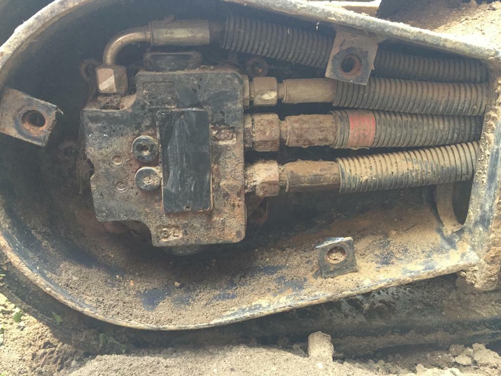

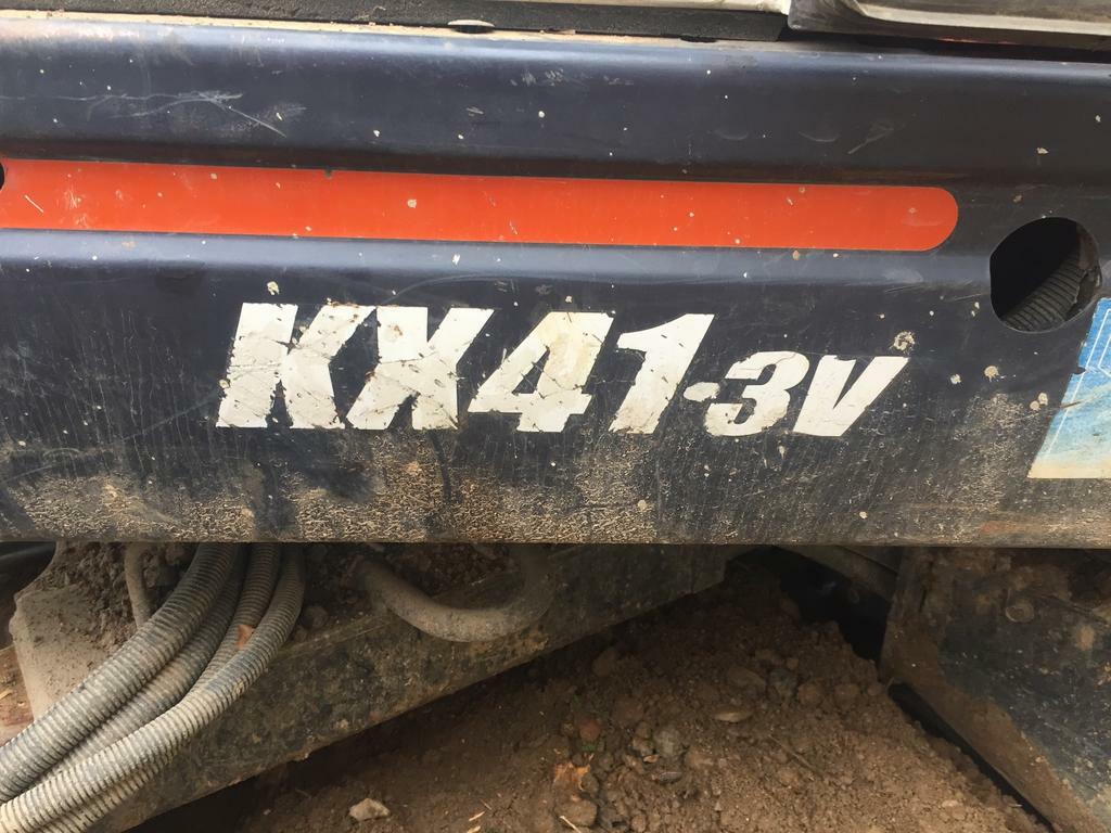

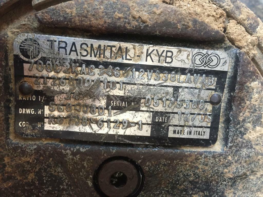

Zdravím, odešel mě pojezdový hydromotor/reduktor na stroji Kubota KX41-3V. Máte někdo tip kde se dá repasovat, nebo kde sehnat nový? Zatím jediný koho jsem našel a kdo je dodová je firma gumovepasy, kteří za něj chtějí cca 26t.... Pravděpodobně je zde rozlomená převodová hřídel a šel by repasovat...
Díky za radu.

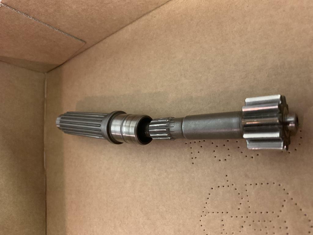

Ahoj, nejsem žádný odborník ale podle čeho usuzuješ že to je hydromotor. Většinou bývá problém v reduktoru převodovce nebo jak se to jmenuje za hydromotorem jsou tam dvě hřídele jedna z vnitřním a druhá z vnějším tisicihranem ty se strhnou a přestane se točit pás aspoň já sem to tak měl na jednom i druhém pásu.

Spravoval jsem si to sám. Koupil jsem jenom ty dvě hřídele nějaké ložiska a ještě nějakou drobnost. Původně jsem si to chtěl nechat vyrobit ale z časových důvodu jsem to koupil originál ale cena byla vysoká. Kdyby sis nevěděl rady klidně zavolej já nejsem moc dobrý spisovatel.
