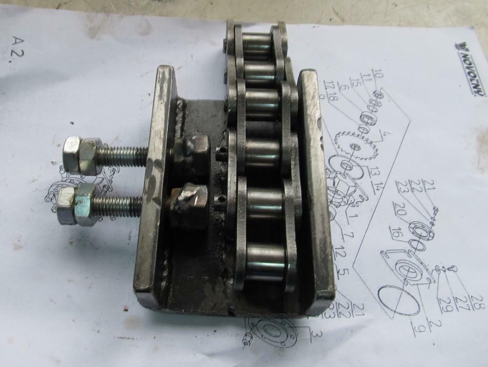

Rozlisovač řetězové spojky
Nalisovač řetězové spojky

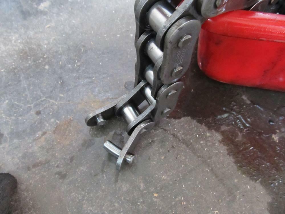

praskly retez B961
praskly retez B961
Prdnul mi pojezdový řetěz u smykáče B961. Při výměně /jinak strašná práce na ruce v malém prostoru/ jsme narazili na problém rozlisování a slisování řetězové spojky u řetězu 1" x 5/8" /Sugiyama SY80H nebo Tschubaki SA80H/. Jelikož jsme nesehnali origo přípravky (navíc mašina stála a ,,hořela" nám stavba), tak jsme je rychle povařili z toho co ,,se našlo pod ponkem". Třeba to někomu pomůže. (Závity štoubů min. M10. První M6 byla slabá, strhla se nám v závitu)
