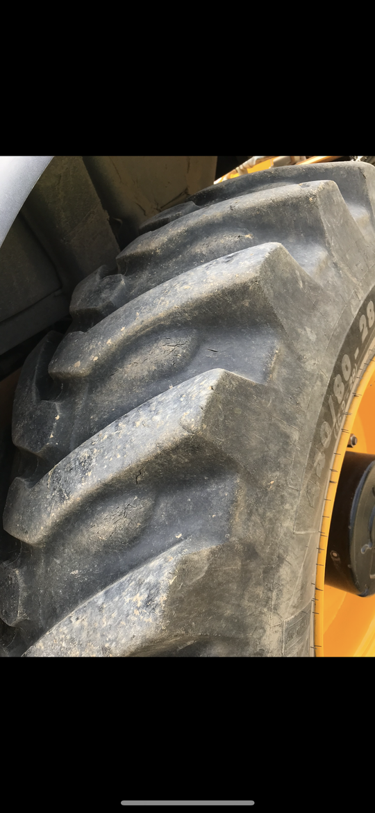

Čaves, aké pneumatiky používate na traktorbágroch? Ja som bol verný michelinu power cl ... ale v posledné roky sa mi už stalo že sa behúň pneumatiky začne odlepovať od plášťu (viď foto) stalo sa to aj na JCB 3CX aj na JCB 4CX. .. doteraz som bral michelin ako špičku ale asi je čas odskúšať niečo iné

Čaves. To je zajímavé info, díky! Doporučuji zavolat p. Kvapulinskému do firmy Čemat na +420 605 367 142. On už bude vědět, proč se to stalo, a případně doporučí vhodnější model pro daný způsob práce.

Zastavil sa na obhliadku pán z michelinu a tvrdil ze mohli nastať dve situácie :
a./ buď bola prekročená max konštrukčná rýchlosť pneumatiky a pneumatika sa nadmerne zahriala a následne sa začal separovať behúň od tela pneumatiky (to by som vylúčil nakoľko pneu boli na jcb 3cx
b./ pneumatiky mohli byť podhustené
Môj názor je však takýto, v traktorbágroch ako takých sedím cca 20 rokov aj nejaké drobné nikdy to pneumatiky michelin nerobili. Cize si osobne myslím ze asi tá kvalita uz nie je tam kde bola

A ešte jedna foto toto sú pneumatiky zo 4cx . Spravili to vsetky 4 pneumatiky a vtedy to z michelinu uznali ako reklamáciu ze ide o výrobnú chybu …

Jak vidno, ve výrobě se neustále inovuje. Problémům může nahrávat i recyklační mánie, kdy se do pneumatik přidává kde co, aby byly „CO2 neutrální“. Výsledkem je, že je vyhodíte a jdete si koupit nové.
Klasikou před mnoha lety byly pneumatiky Goodyear IT 530, osazovaly se ve výrobě na traktorbagry se všemi velkými koly, ale jak jsou na tom teď... nevím. Vy ale stejně asi budete chtít hokejky.
Určitě by bylo dobré se o tom začít bavit, protože mezi stavebními pneumatikami jsou očividně velké rozdíly.
