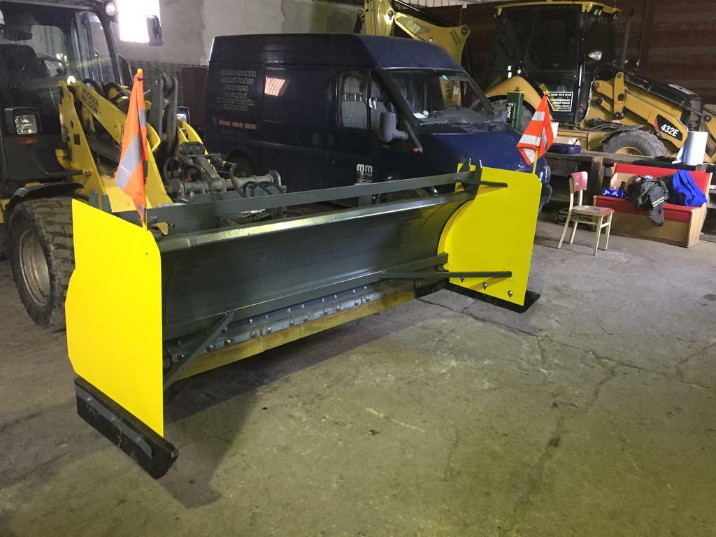

Moc pěkný to máš !
něco takového bychom si představovali, jenže momentálně není čas na výrobu a sníh už začal padat. Pokud bychom se do toho pustili tak bych se určitě ozval

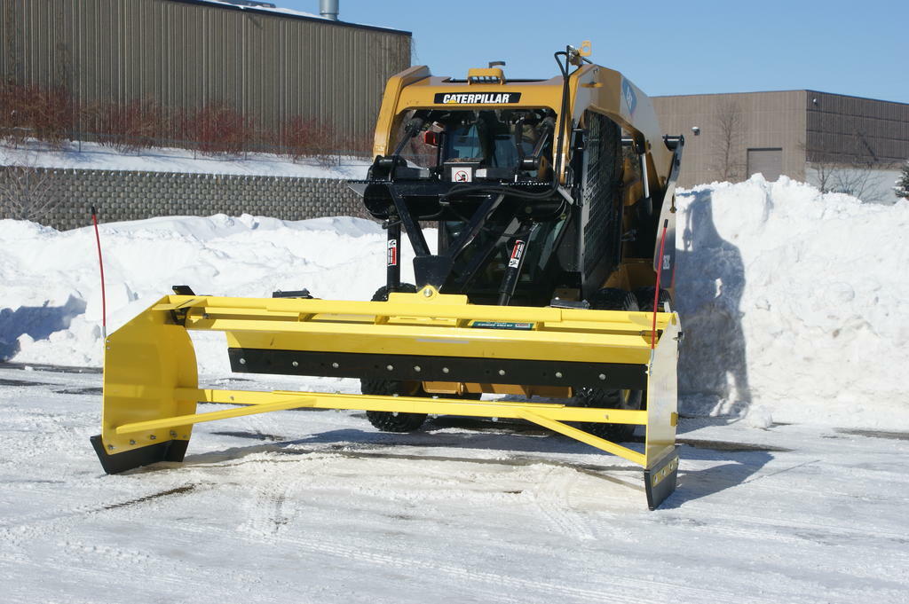

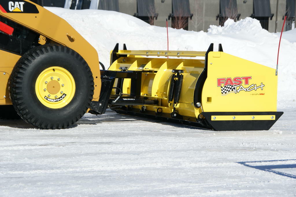

. Zkoušeli jsme přímo i CAT a tam to nikdo z dealerů nezná, spíš se pousmáli co to vůbec sháníme. Je pravda, že tady v Evropě takovéhle kombi boxy s pluhem nikdo moc nepoužívá, ale když kouknu na youtube tak v Americe je to na denním pořádku. Asi to k nám příjde o pár let později, jako jiné věci

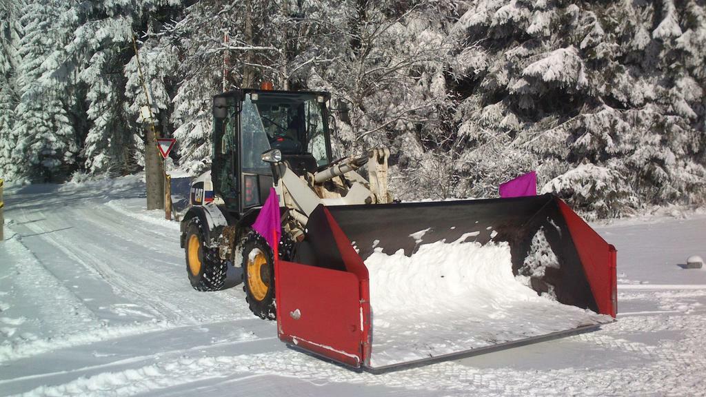

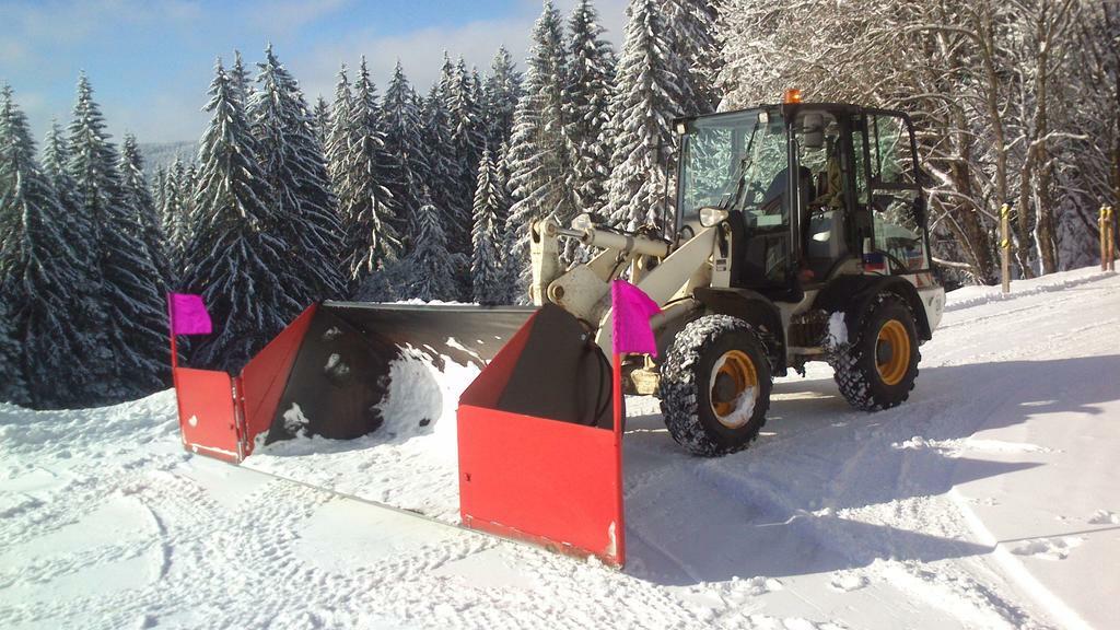

Já používám už čtyři zimy upravenou tříkubíkovou lžíci a ty uši jsem okoukal ze severských států. Záběr při otevřených uších je 5,5m nebo zavřené 2,5m. Musel jsem si vše vyrobit sám protože v Čechách jsem nenašel výrobce. Pokud si na You Tube zadáte Multiskopa nebo přímo odkaz
