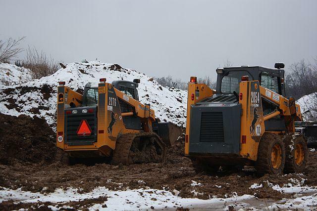

Samozřejmě, že to není levné, ale musíte si uvědomit co stojí nový smykáč s pásovým podvozkem a co s kolovým podvozkem a proti tomu pak postavit ty výhody, které toto řešení nabízí. Ta možnost dokoupit si ten podvozek na stroj, který mám. Vždyď ho koupíte jen jednou a pak, pokud kupujete stejně velký stroj, ho můžete stále používat. Dle info od uživatelů, kteří to mají, se jim o 80 % zvýšila trakce, nosnost a stabilita. Ty podvozky jsou univerzální a vyrábí se na stroje od hmotnosti 3 t do 4,5 t. a také si vemte, že výmena podvozků je, pokud se to osádka naučí, hotová za půl hodiny. A zkušenosti z praxe jsou jednoznačné. Zrovna mi psal sms zákazník, který se strojem s tímto podvozkem právě teď pracuje v obci Horky / u Karlových Varů /. Psal mi, že na stavbě jsou další tři stroje s originálním pásovým podvozkem a je tam takové bláto, že všechny ostatní pásové smykáče stojí, ale on pořád jede. Ostatní jen koukají a fotí a vypotávají se! A to neslyším poprvé. Nedávno mi totéž říkal jeden zákazník z Ostravy. Kdo mi nevěří, může si zajet do těch Horek.
Jinak se ty pásy dají nasadit v podstatě na všechny stroje. Jde přitom hlavně o rozteče šroubů a velikosti ráfků. Model pásu je dán velikostí a hmotností stroje a při napínámí pásu /při jejich nasazování / se dá i několik cm doladit.
27. marec 2009 15:27:41
Cena je jaká je, ale na starý nakladač bych si ho nekoupil u nového bych o tom určitě uvažoval, Jenom mi není jasné proč na té stavbě všichni ostatní s origo pásáky stojí a ten jedinej od Vás jezdí. Pravděpodobně bude mít drážkované pásy s hlubším vzorkem a nebo užší ale to by nebylo férové srovnání.To je jako když nasadíte letní a zimní gumy. Samozřejmě se i na originál pásáky dají koupit hrubší pásy které budou mít větší záběr, takže to asi nebude v kvalitě podvozku.Něco podobného jsem viděl na you tube, kde srovnávali Bobcat T250 a ASV, ale každý stroj měj jiné pásy.

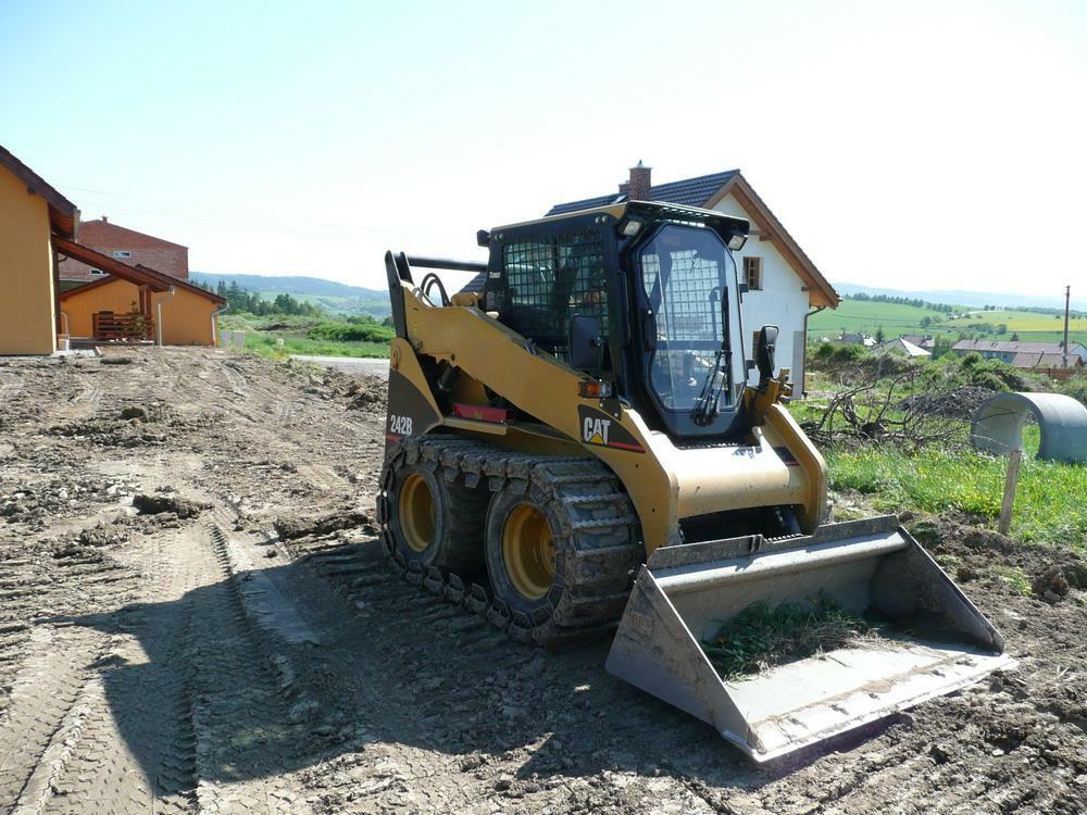

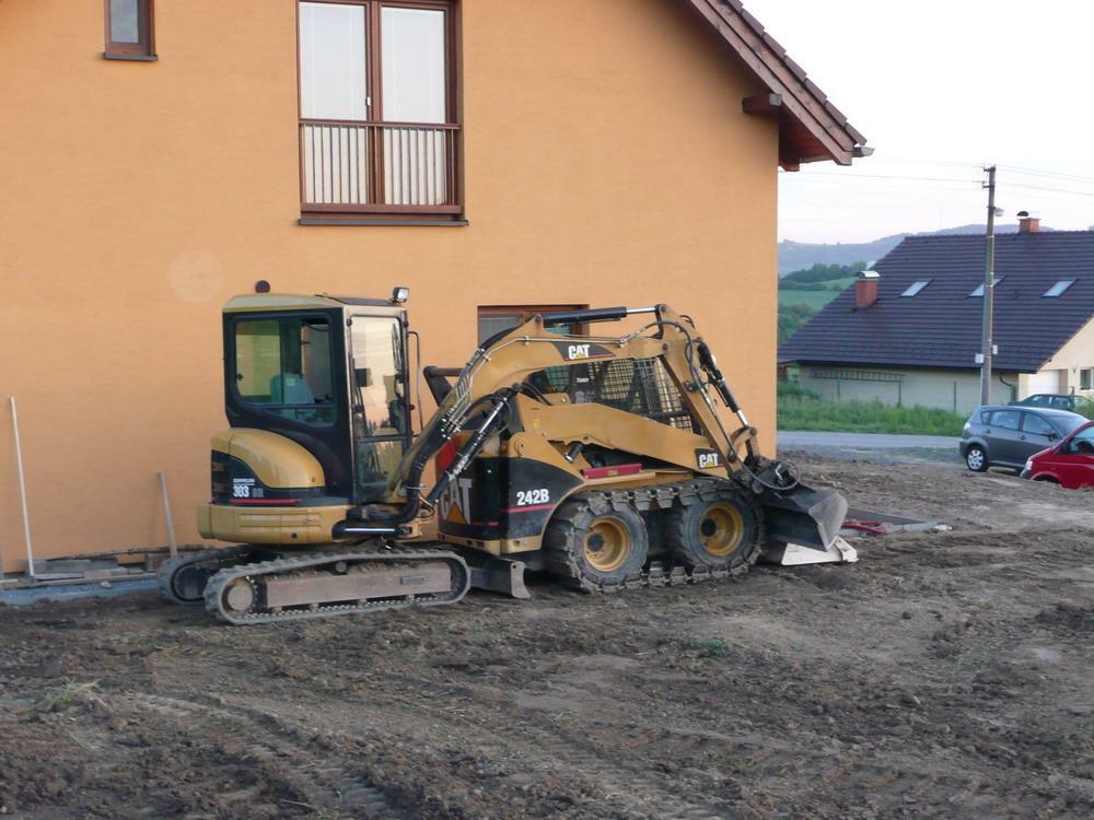

....u kolových smykem řízených nakladačů jsem viděl i varianty s pásy, které se navlékaly na kola. Byl to klasický ocelový
nebo gumový pás, který se navlékal přímo na kola. Samozřejmě, že se to asi nedá úplně srovnat s čistokrevným pásovým podvozkem, ale já být majitelem kolového smykáče, tak toto je ta varianta, kterou bych asi volil já. Myslím, že to je adekvátní poměr cena/efektivita. Pro inspiraci mrkněte na PRTOTRAC systém na:
http://www.mclarenusa.com/protrac...e-tracks-for-skid-steer-loaders.html
27. marec 2009 19:47:11
Já mám ocelové pásy Mclaren protrac diamond a maximální spokojenost.
28. marec 2009 10:47:30
Ty pasy NEXT GEN od Mc Larenu vypadaj moc pěkně, ale zase určitě nadělaj víc paseky, ale šel bych do nich.
