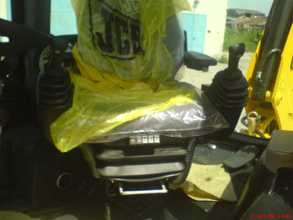

nema niekto fotku interieru ako vyzeraju joysitky v JCB 4CX alebo V 3CX nikde to nemozem najst. dakujem
28. máj 2008 19:13:32

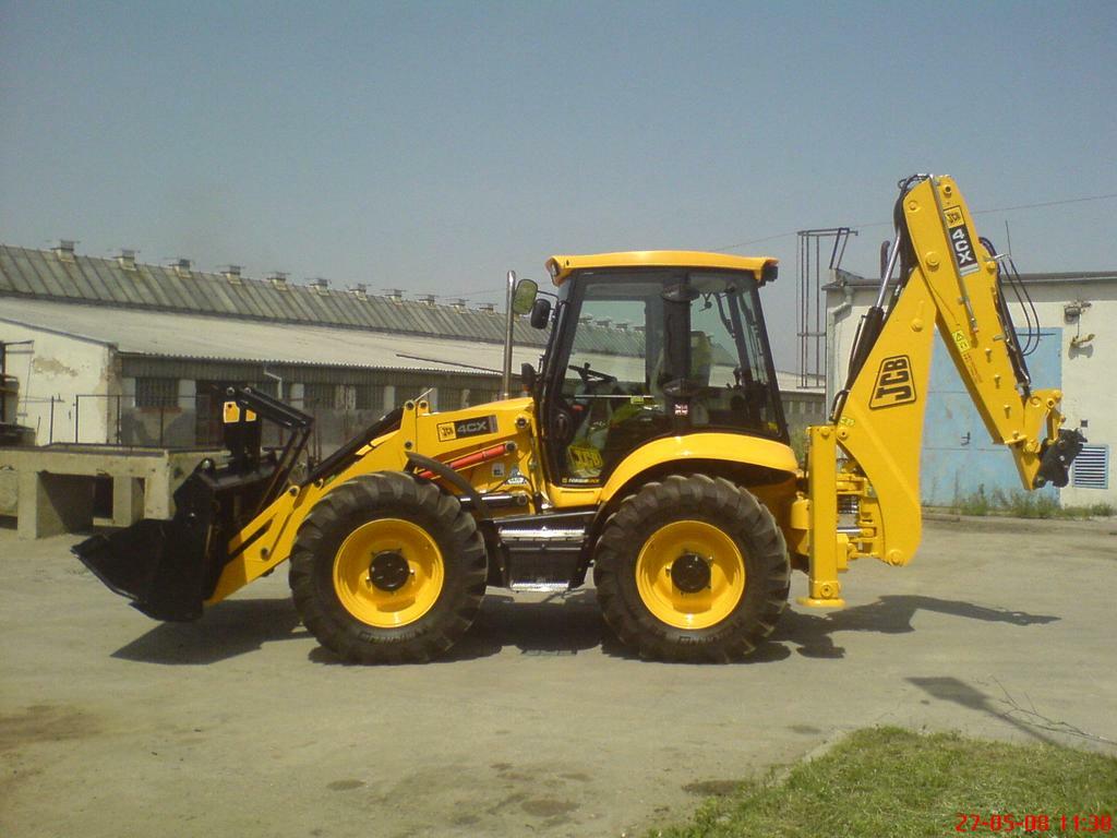

Mám jen tuto fotku, jestli to stihnu, tak to zítra vyfotím nějak přehledněj.
A musím se omluvit p. Poláchovi, protože ta funkce, kdy při podržení tlačítka a přepnutí kolébky na ovládání zadku, jde ovládat podkop bez nutnosti otáčet sedačku, je i na tomto provedení hydrauliky. V návodu k zneužití o tom není ani slovo a toto byl teprve druhý stroj s touto výbavou a navíc úplně nový, takže jsem neměl z koho tahat rozumy. Zase mám v hlavě o nějakou užitečnou drobnost víc. Dík, Mirek
28. máj 2008 20:15:18
Tak to jsem rád že jsem mohl pomoct
já to mám napsané v návodu, jinak bych na to tak nepřišel. Taky je dobré že nemusím mít sedačku v krajní poloze, když kopu neco bokem tak si můžu sedačku otočit nabok a kopat a pěkně na to vidím, sice ne uplne dokola ale do určitého uhlu joysticky porad fungujou. Jak tak koukám na tu fotku tak je mám jiné a taky trochu jinak umístěné, níž a nakloněné dopředu, a taky vidím že tam je nejaký pedál, já tam nemám nic, ovládání teleskopu je na joysticku
28. máj 2008 20:20:24
Pedál je na ovládání svahovačky. Je to asi nejlepší řešení, protože se nemusí přerušit žádná jiná funkce, ze které se většinou bere tlak (teleskop, nebo lopata). Kladivo je ovládané tlačítkem na levé páce.

Bagr na výše zvěřejněných fotkách už má za sebou výmněnu zadního a opravu předního rozvaděče. Dalším problémem u joystickového ovládání (precision control - PC) je zadírající se ventil HSC (hydraulic speed control - želva), který zůstane sepnutý v pomalé poloze. Dá se to dočasně odstranit jednoduchou záslepkou, a pak výmněnou za jiný ventil (neoriginální, leč spolehlivý).
