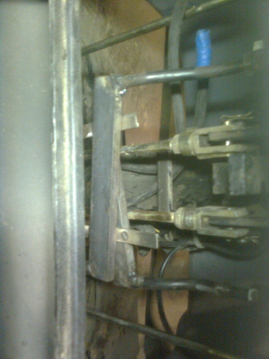

T.T.V. Nováček
T.T.V. Nováček
Členem od: 05. 03. 2015
Příspěvků: 56
11. marec 2018 20:21:18
Přepákování jsem udělal z pásoviny plus ještě náběhy, aby o sebe nezachytávaly. Pohled je přes otevřené zadní okno. Pootočení pák jsem také zkoušel, a nevejdou se do otvorů v plastu, jak psal pan Stuchlík.
Nováček a synové
