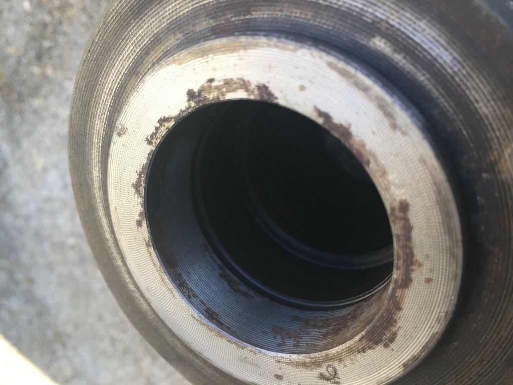

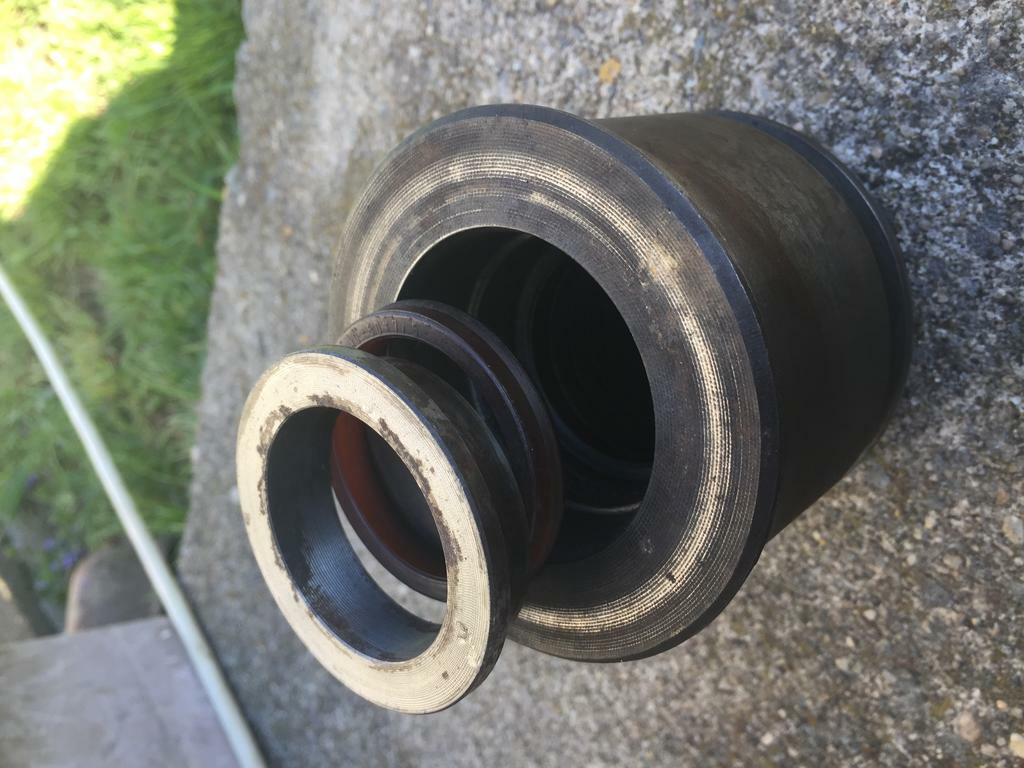

Zdravím mám prosbu o radu mám rozebranou pistnici levé nohavice u Ostruwka k162 při rozebrání jsem zjistil ze je krouzek co je na fotce volný má pohyb asi 2-3mm a když dam nový tak je taky volný je to normální? Nebo tam chybí nějaká podložka? Ale mě žádná nevypadla tak jak je na obrázku tak tak to bylo nevím si rady

Ten kroužek slouží k dotěsnění manžet. Pokud jsou ty manžety puvodní,tak vypadají jako lisovaná kůže. Na ten kroužek dosedá matka,která je zajištěna šroubkem. Pokud začal prosakovat olej kolem tyče tak se ten šroubek povolil a matka se přitáhla tak o jednu osminu. Kroužek zmáčkl manžety a tím se to dotesnilo. Mezi kroužkem a mažetou byla tuším podložka z umelé hmoty.
18. apríl 2018 20:53:11
Právě že tam žádné manžety nejsou jen tam bylo to co vidíte což mi je právě divné
