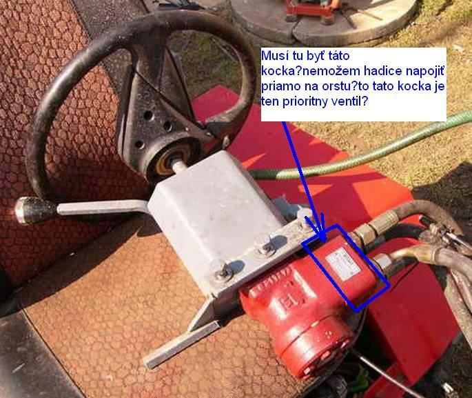

Ahojte,prajem pekny den vsetkym.. Potreboval by som informacie o pripojeni ORSTY na jednotlive hadice ku kerovaniu,,neviem kde je sanie ,ani ktora diera je na co,..orsta ma 4 otvory,,nevie mi niekto poradit??
Mam aj dalsi problem, neviem zohnat 20ciatky holendre a neviem na koho sa uz mam obratit,,
keby mi niekto vedel pomoct prosim ozvite sa mi budem vam velmi vdacny, dakujem

Zapojení z JCB: P- přívod tlaku (pump), T- zpátky do nádrže (tank), L- levá strana řízení, R- pravá strana řízení, LS (z boku)- ovládání prioritního ventilu (pokud není tak zpět do nádrže). Mirek
