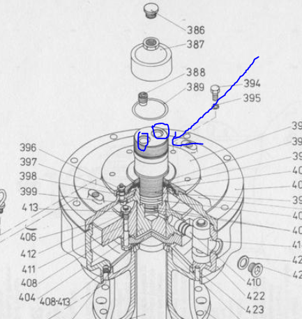

Tak jsem vyměnil hydromotor a bagr funguje skvěle. tak chci poděkovat za rady. Jen ještě jeden dotaz. V rozvaděčí, jak jdou táhla od ovládacích pák, je tam nějaký těsnící kroužek?? Když natáhnu rameno naplnou délku, tak se mi to kyvné rameno pomalu vrací zpět, jako by v pístnici nedržel tlak, ale nikde to neteče, tak si myslím, že to musí "ucházet" v rozvaděči v tom ventilu. Díky za odpověď....

Ahoj, prosím o radu. Mám stejný problém s otočí jak popisuje kolega. Problém se nachází u ventilků pod kloboučkem, jak zde již bylo popsáno. Neporadíte mi jak se k nim dostat? Má se díl ve kterém jsou ventylky zasazeny vyšroubovat?
