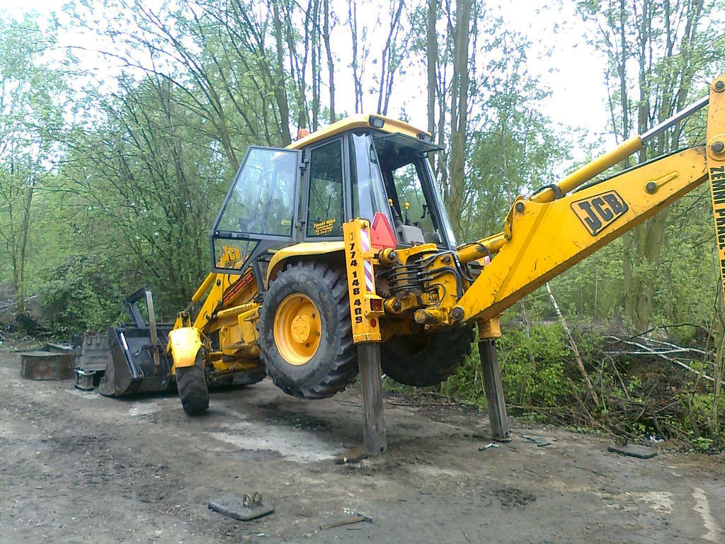

Kucí mám problém a dost mě to štve nedotahují se mi zadní packy až do konce chybé třeba i 10 cm do konce čím to je
olej mám dost jak má být nikde nic neteče nebo že by nasávalo vzduch.
ani když povilim hadice do patek ,tak to neovzdušnim .
někdo mi poradil otevřít šput do nádrže a pracovat stim a pak to pude a nic.
zajímavý je že třeba měsíc to takhle blbne a potom to samo začně fungovat .nechápu to povězte co stim?????
díky moc

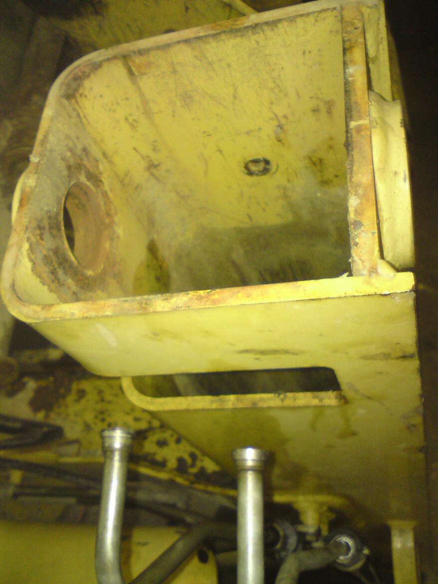

tohle se nam jednou stalo radku a byl bordel uvnitr nohy kde je pistnice, bylo tam blato a kameny, pac se parkrat uvolnil cep co drzi backoru a dostalo se tam bahno, jinak okruh se odvzdusnuje sam diky tlaku.
21. september 2011 16:39:14
Ano, s největší pravděpodobností tam bude hromada bordelu, taky jsem to už čistil, bylo tam toho fakt dost a nešlo to moc ven. Horem jsem to celé vytáhnul, i pístnici. A při tom jsem dával nové otěrové destičky a vymezil jsem vůle plechama. Vlastně i nové dolní čepy, bylo to vychozené.
21. september 2011 18:38:23
bahno tam není nic tam není je to čistý koukal jsem to mě napadlo hned je divný že se to stane a do měsíce se to srovná a vše funguje a pak zase to blbne .
