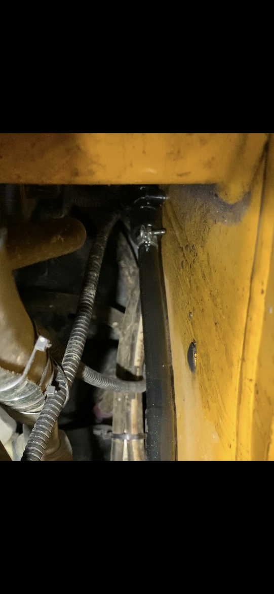

Čaute,
mám jeden problém, pri preprave začal vytekať olej zo zadnej nápravy, kotrétne z prevzdušňováku, ktorý je vyvedený hadičkou cca 30 cm nad nápravu. Jedná sa o stroj JCB 4CX a má cca 4000 mth. Doteraz to nikdy nerobilo. Oleja je v náprave akurát po spodok kontrolného otvoru, tak ako býval vždy. Stretli ste sa niekto s tým?

10. február 2020 19:43:41
To není originální způsob odvzdušnění. Mám to taky hadičkou. Jak všichni víme teplem se olej rozpíná, rozstřikem se olej dostane do začátku hadičky a tlak vzduchu jej vytlačuje hadičkou stále dál. Originál je taková plastová expanzní nádobka, kde vytlačený olej stéká zpět do diferáku a vzduch uniká. Má to nevýhodu při hlubokém brodění, voda se může dostat do diferáku.

10. február 2020 23:03:00
Určite to je originál odvzdušnenie - je to tak od novoty (nakonci je plastová nádržka, len to je asi zle videť na fotke) ! Je mi úplne jasné že olej sa rozpína teplom, pointa je taká že doteraz to nikdy nerobilo...
