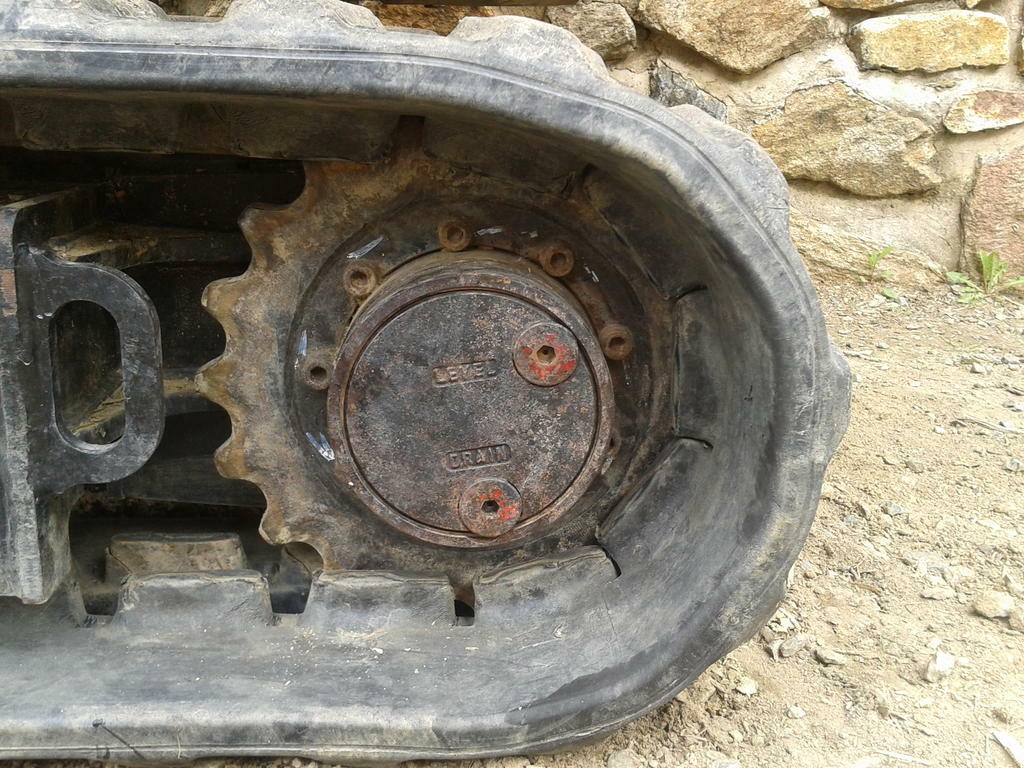

Zdravim chlapi, chci se zeptat jakej je interval výměny oleje v převodovce pásového podvozku. Nebo jestli se to vůbec nemění ? Pokud ano jakej olej se tam leje. Díkes za odpovědi (JCB 8016)

Jenom takovej detail, nějaká vychytávka jak to povolit ? Už jsem na tom zlikvidoval dva imbusy happy

Měly by jít odundat normálně a lehce,teda při pravidelné výměně happy to vypadá že tam oleje moc nebude,spíš to vypadá na pavouky big-smile

Vypadá to, že se tam nidko nikdy nekoukal budu to snad muset nahřát autogenem nebo nevim happy

Značka oleje tady v tom případě není důležitá.Problem je většinou v tom,že tam není.Ten náboj na obrázku s dvěma velkými šrouby jsem nikdy z blízka neviděl .Přesto jsem přesvědčen ,že bych je povolil,pokud je tedy ten jeden vypouštěcí a druhý kontrolní a nalívací.Je možné ,že otvor je mnohem menší než průměr toho šroubu.Je tam tedy velká třecí plocha,těsnit může o kroužek .Při povolování musí dostat šroub ránu a tu do normálního imbusáku nedáte.To znamená si vyrobit klíč.Kdo ví o co jde,tak vyrobí i klíč s patřičnou funkcí .Ránu musí dost obvod šroubu nikoliv díra s vnitřním šestihranem.Dobré je když jeden povoluje a druhý uhodí.No taky je dobré to povolovat a ne utahovat,ale proč by tam byl levý závit?

Zdravím,koukal jsem se na svém minibagru Terex,je tam okroužek a průměr závitové díry je mezi obvodem a šestihtanem,levý závit v mém případě není ani nevidím důvod proč by ho tam dávali.

Dobrý den ve spolek-co se týče výměny oleje,tak u nového stroje,první výměna po 250mth a potom v intervalech 2000mth,nehledal bych náhražky,ono ho tam opravdu moc neni,tak že cena neni velká a při povolování vemte vetší kladivo(nejlépe přes celou zátku ,ať nezničíte osazení na imbus)a dejte jí 2-3 větší rány,aby se odlepila v závitu(je to bežná praxe a dělají to i servisáci),kolikrát jsem to dělal i na traktorbagru na koncákách.
