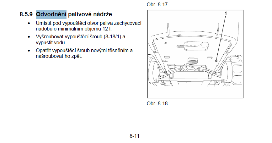

Ahoj, mohl by prosím někdo ze zkušenějších poradit zelenáčovi? Mám nově kubotu kx41-3v a celkově 1. bagr. V manuálu jsem se dočetl o tzv "odvodnění palivové nádrže" viz přiložený obrázek. Nikdy jsem se s ničím takovým nesetkal a nemůžu nikde najít podrobný popis. Napadá mě, že prostě jde buď o vypuštění vypouštákem palivové nádrže, aby se prostě vyčistila jednou za čas či tam je opravdu nějakej "odlučovač" vody z nádrže a vypustím opravdu pouze oddělenou vodu. Předem děkuji za rady.

tím šroubem vypustíš celou nádrž, odlučovač vody bude součástí palivového filtru

Díky moc. Já si to myslel, že to nebude žádná věda.
10. apríl 2023 12:19:55
Tak když ti píšou , že si máš připravit minimálně 12 l nádobu a povolit šroub , tak je to návod jak odvodnit nádrž . Záleží jak se na to připravit , nezmatkovat, vše kudy by tam mohl jít vzduch jako je třeba víčko ucpat plast. sáčkem. Možná zjistíš po povolení ze z toho teče palivo a voda tam není , nebo po úplném vytočení a vypuštění pěti litru , že to přestalo téct protože se tam udělal podtlak . Lepší to dělat ve dvou. Nebo taky vůbec.
