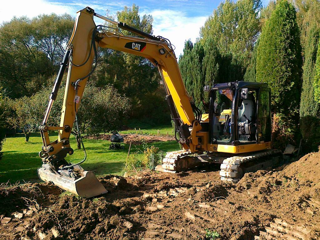

Čus,na tuhle tonáž jsou myslím jen ocelogumy,mam je na 9 tuně 2,5 roku a dost musím na ně opatrně, až je sjedu chtěl bych radši oceláky. Viděl jsen je na 20 tuně a vypadaly dost tragicky (roztrhaný na hadry). Je pravda, že cena na tuto tonáž jde do statisíců a životnost bude mnohem nižší než u mě. Já bych do toho nešel a hlavně se snimy dost špatně otáčí (zatáčí) na asfaltě, moc velké tření.
