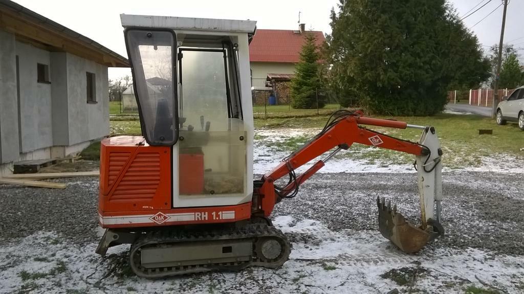

Zdravím vás všechny, vzhledem k tomu, že jsem nováček a také vlastník malého minibagru, tak vás prosím o radu, snad mne někdo pomůže. Mám bagra o&k hr 1,1 a potřeboval bych návod, popřípadě jaký olej, filtr atd. se na tomto bagru mění, hledal jsem všude na internetu, ale nenašel jsem. Určitě se někdo najde, kdo má více zkušeností. děkuji radim

Dobrý večer. Obávám se,že ti co by věděli, už nejsou na světě. Filtry sundejte a zkuste v autodilech.Zkuste u zastoupení výrobce motoru. Myslím že filtr H, bude papírový. Zkuste zda to nelze překopat na novější. No máte odvahu

Filtry pokud mají číslo tak seženete určitě a nebo podle rozměru. Já do práce vždy sháněl tady a měli vždy všechno, jen se někdy musí počkat než to seženou.
http://kdfilter.cz/
Jinak olej v motoru 250 - 500 mth dle uvážení a náročnosti provozu a hlavně po 250 mth převodový olej PP-90 do koncových převodů pojezdu
Myslím,že tyto stroje sa budou točit ještě dlouho...
18. január 2018 21:47:11
filtry vyndat prohlídnout a jestli jsou na nich nějaké čísla tak vygooglit případně podle rozměrů, podle výrobce motoru tam rozměry nestačí ve filtru motorového oleje jsou až 3 ventily tam záleží na tlaku a na směru, hydraulický filtr pokud je tam jen vložka, pohledej nějaké údaje na tělese filtru
