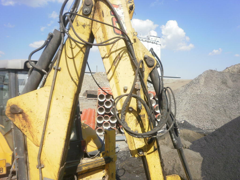

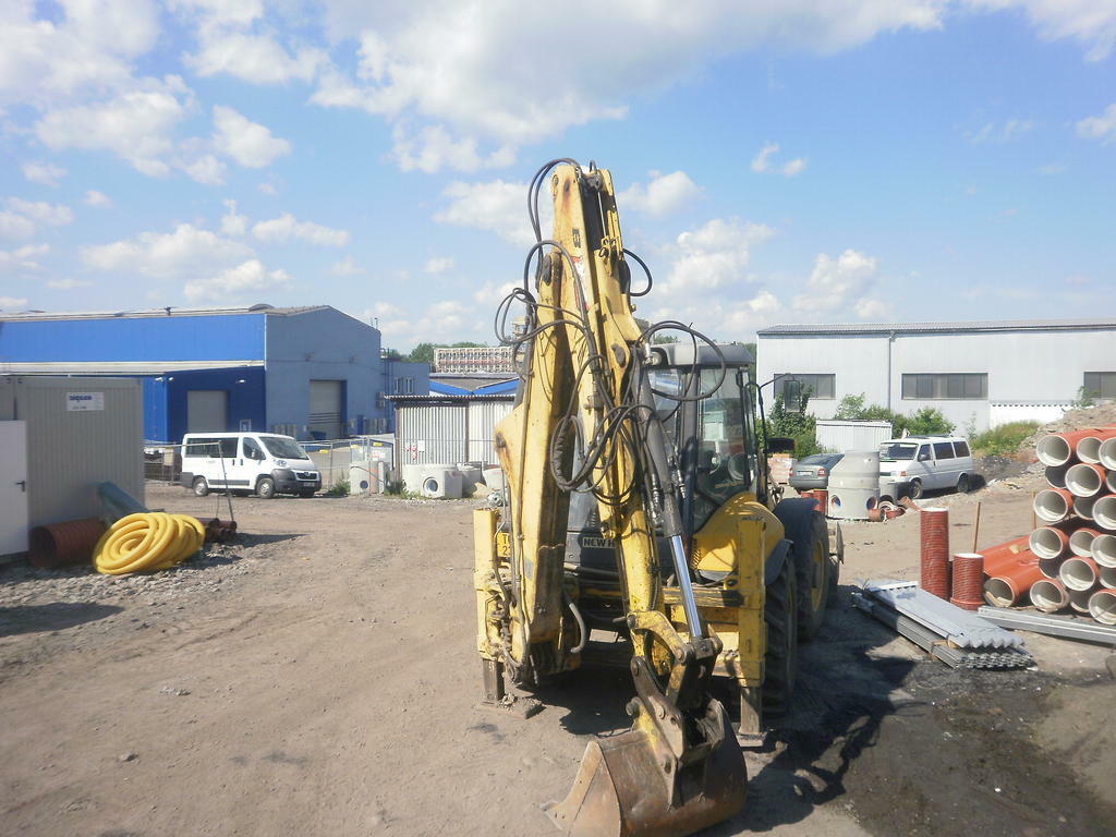

02. jún 2014 18:09:02
Ty vole, v tom by se ani prase nevyznalo....
02. jún 2014 20:57:20
a to je jako standard, nebo nějaký domaděl??
03. jún 2014 20:27:17
No jestli to je tovární výroba, tak bych toho cypa co to vymyslel, vytáhl z kanclu a hodil do výkopu k lopatě...
03. jún 2014 21:21:15
To taky nevím,jezdil jsem kolem něho a zíral.Měl okruh na svahovku,kladivo,hydraulický rychloupínák a ještě myslím vývod na nářadí.Výbava slušná,ale to provedení děs.
03. jún 2014 21:55:21
To by mě zajímalo, jak by dopadl, kdyby procouvak kolem několika stromů....
Jinak nechápu proč to má stočené do "spirál", když jdou hadice upevnit i do "S" podoby hned vedle rámu ramene.
04. jún 2014 07:24:07
.......zdravím, tak tohle určitě originál není, to je samoděl, originál vedení hadic vypadá úplně jinak
04. jún 2014 21:36:40
Solidní spletenec
05. jún 2014 06:52:45
Ne že by se mi to líbilo,ale to je to samé jako když někdo vyfotí já nevím třeba strojníka s nadváhou a ostatní pak budou komentovat .Kdo chce vidět Hollanda bez hadic ,tak 7 snímků dozadu (Kubo SK).Kdo chce vidět pěkné základy,tak 11 snímků dozadu.Někdo to prostě neřeší a nikde není napsáno že to musí utrhnout.Dole u toho stroje ,žádnou hadici není vidět a přesto když si sednete podkopem na kámen tak jí rozmáčknete .Podruhé už si dáte pozor.,kam to položíte.Zdravím.
