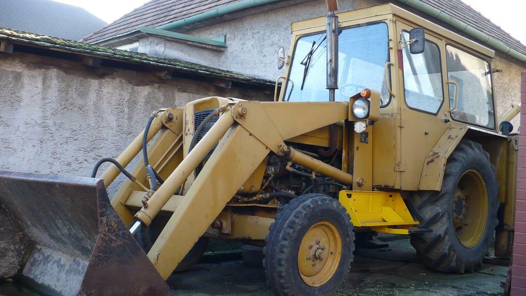

Ahoj, možno mi niekto poradí. Máme doma ostrowek K-162, r. v. 1990. Po naštartovaní motora sa z hlavného hydraulického čerpadla ozýva veľmi nepríjemný, stŕpavý zvuk. Ten sa prenáša smerom k zadnému rozvádzaču a je dosť hlasný. Neviem, či ho môže spôsobovať samotné čerpadlo, alebo niečo iné. Keď som opravoval spojku ostrowka, mal som vymontovaný motor a prekvapilo ma, že čerpadlom šlo úplne ľahko, rukou otáčať. Podotýkam, že sanie a výtlak z čerpadla odpojené vôbec neboli. Myslel som si, že to čerpadlo je vybehané, zlé. Ale keď som premeral tlak, zistil som, že tlačí dobre, nameral som asi 170 barov, čo je podľa mňa dosť. To "stŕpanie" je tým hlasnejšie, čím nižšia je vonkajšia teplota, už pri 5°c to robý hrozný rámus. Zvuk sa tratí vtedy, keď robím niečo s hydraulikou, resp.potiahnem niektorú páčku rozvádzača...Vymenil som aj vložku pri zadnom rozvádzači pod kabínou, tá stará bola roztrhnutá, myslel som si, že to mohla byť príčina toho stŕpania...Za pomoc vopred ďakujem.
