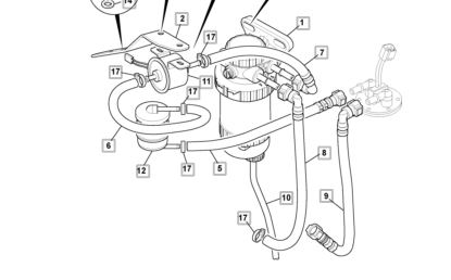

Mám minirypadlo JCB 8020 a bagřík mi začal chcípat. Prostě tam nejde nafta. Vyměnil jsem palivové filtry a i druhý filr a porad nic. Rozmontoval jsem i první filtr a když otočím klíčkem, tak mi vůbec nejde z hadičky nafta. Poradil by mi někdo co s tím nebo klidně i přijel to opravit. Jsem na Praze západ ve Všenorech

Všeobecný postup - jde nafta do palivového čerpadla? Nejde - pak zkontrolovat cestu z nádrže do čerpadla - možností je řada - ucpaná nebo skřípnutá hadice, voda a kaly v nádrži atd. Schéma všeobecné palivové soustavy http://www.aaautoskola.sk/ku011.html

neodešlo ti podávací čerpadlo?

myslim si, že ano, ale nevím, jak ho mam vymontovat z nádrže
28. február 2020 19:51:09
seš si jistý že je v nádrži? bývá tam obyčejné vibrační čerpadýlko možná jen shořela pojistka

V nádrži je pouze plovák čerpadlo je mimo nádrž č. 11.
13. marec 2020 21:46:04
jo to je ono, z číny vyjde na 250kč origo bude tak za deseti násobek

byl jsem na operaci, tak jsem to neřešil, ale bude to podle mě tím podávacím čerpadlem
nemá někdo nějaký odkaz, kde by se to dalo koupit?

už jsem to našel, tak to objednám
