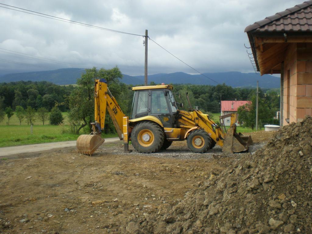

Dobry den,nevi nekdo cim to muze byt ze otackomer po nastartovani stroje,ukazuje jen volnobezne otacky tj neco pod 500 ot/min po pridabi plynu se rucicka ani nepohne. Je to 3cx rv 95. Dekuji za rady
