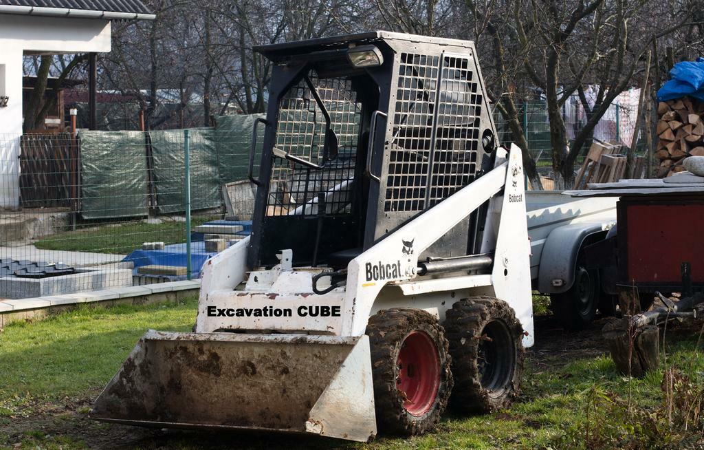

05. marec 2015 17:55:37
Dobry večer.Mam bobcat 453 a mam s nim taky že keď cchem pohnuť s ramenom alebo naklapať lyžicu tak sa motor začne dusiť a hydraulika nereaguje.Pojazd funguje perfektne.Viete mi niekto poradiť? Ešte som nič nerozoberal.
