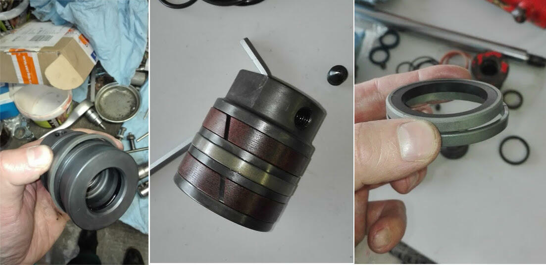

Zdravím Vás,
koupil jsem si kubotu kx 36-2 a furt něco opravuju a už mě z toho hrabe big-smile
Teď aktuálně přetěsňuji pístnice a vůbec mi nejde nasadit na válec těsnící kroužek, ten kroužek není z gumy ale z plastu a mám strach, že jakmile víc zaberu, tak ho roztáhnu a bude tam kvedlat a pak to nesložím zpět.
Původní kroužek jsem právě stáhnul a rozšířil se, že je teď o několik mm větší a už se nestáhnul zpět, buďto je starý, nebo prostě jsem gramla a dělám něco špatně.... ale prostě plastouvej koužek, který je o nějaký mm menší prostě bez toho, aniž bych ho trošku roztáhnul tam nenasunu. Při demontáží jsem ho zkoušel schválně nahřívat, jestli třeba nezměkne a nic. Co s tím? víte někdo jak ho nasadit? proč ti Japonci tam prostě nemůžou dát gumu.........

Tady ještě posílám foto, snad tam něco půjde vidět

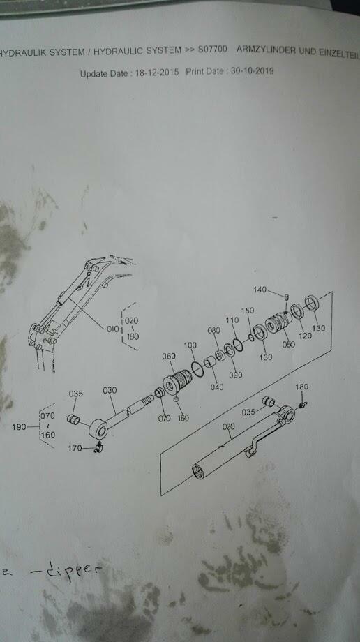

21. jún 2020 20:49:52
nejde ten píst ještě víc rozebrat?

21. jún 2020 20:59:52
nene i podle manuálu je to je jako jeden kus

Ohřej ho v teplé vodě nasaď ho.Když ho budež mít nasazený tak ho stáhni vodní páskou na chvíly vrátí se do původní velikosti.Když jsem to dělal tak mi to poradil servisák a fungovalo to.

Nakonec jsem to vyřešil jednoduše jak zmiňuje Michal Valenta, akorát jsem to neohříval, možná by to šlo ještě líp...
Po nasazení teflonového těsnění jsem použil sponku gbs za 35kč, hezky to obejme a ještě u předělů jsem pod objímku vložil tenké plíšky, aby nedošlo k vymáčknutí o hranu, pár minut jsem počkal a bylo to celkem stáhnuté. Na trubce válce je docela velký náběh, takže to tam šlo už celkem naklepnout.
Pomohlo mi toto video.. od 31 minuty to tam borec ukazuje:
jen ty kleště nebudou asi nejlevnější, pro nás chudé bude muset stačit objímka za pár korun big-smile
