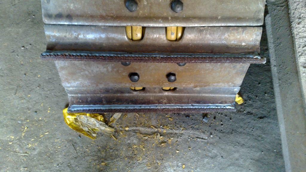

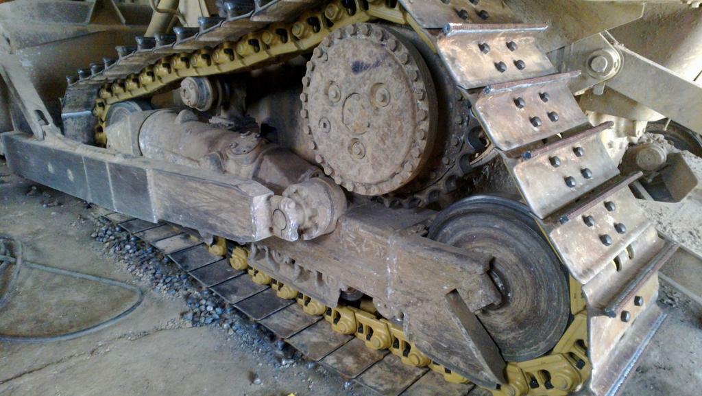

ahoj chlapi, potřeboval poradit jakým drátem na co2 nebo elektrodou navařit desky pásů proti otěru dozeru Cat D5N Potřebuji značku navařovacích elektrod nebo drátu elektrod,už jsem ty desky navařoval elektrodou castolin a svár je po roku zedraný tak potřebuji poradid jestli někdo nemá zkušenost s tím navařováním. .Děkuji.

Myslíš ty desky co sou jakoby kolmo? cočkem bych to nědělal,elektroda má vyšší pevnost než co2. Takže radši elektrodou. nějaký lepší např. EB121 nebo EB123 a průměr tak 3-4mm(záleží na síle materiálu).Pořádně obrousit před svářením.
docela by mě ale zajímalo jestli to je vůbec svařitelný materiál.protože nevím jak u buldozerů ale u tanků ty pásy svařovat nejdou. je to dost uhlíkatá ocel,ono to sice přivaříš ale téměř hned co se s tím hne to upadne.
