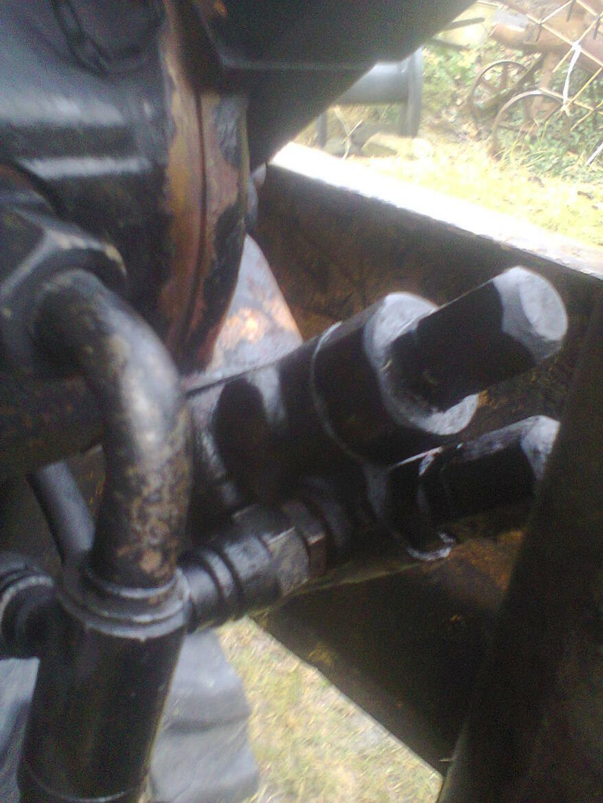

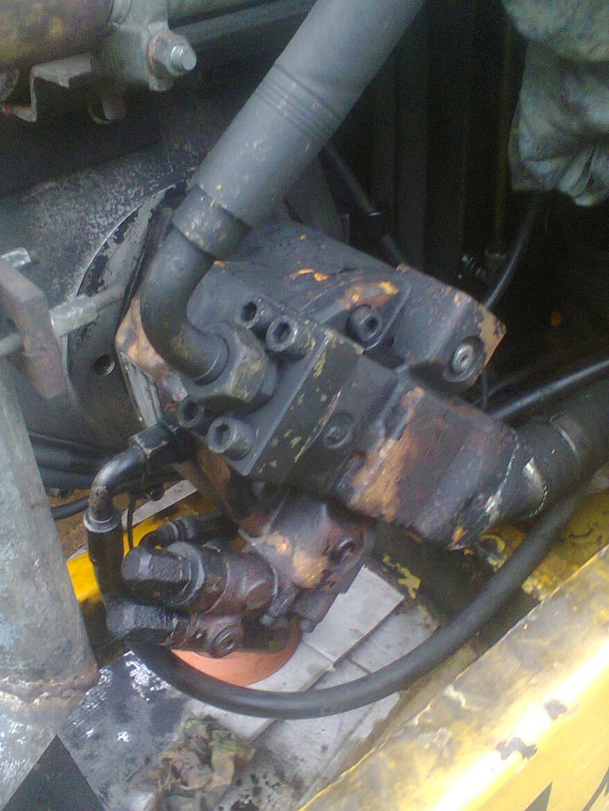

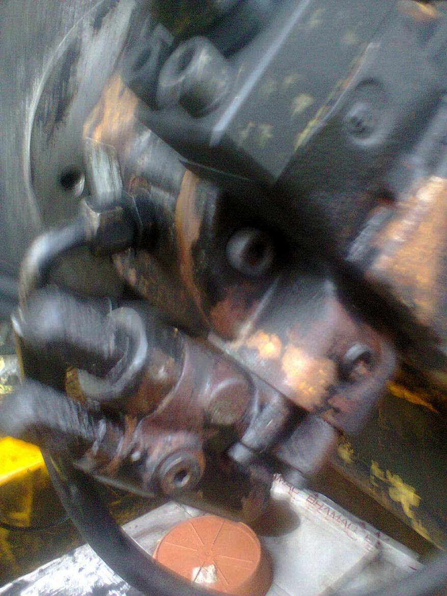

Nedopatřením jsme rozdělali pojistný ventil.Nevíte náhodou,jak se nastavuje?Nemám manuál k bagru,tak nevím,jaké jsou tlaky v okruhu hydrauliky.Je to malý 2tunový bagřík s motorem Kubota 950BH.Čerpadlo je pístové-Bruninghaus Hydraulik GmbH,jsou na štítku tyto údaje:typ A10 VO 28 DFR 1/30 R-PSC 12N 00-SO62.Teile Nr.937817.Fabr.Nr.0728928.Drehzahl 3000min-1,Vg28cm3,DR250bar,FR14Dar,Baujahr02/92.Přikládám fotky.Jsou tam dva seřizovací mechanismy a jeden vývod,proč?Poraďte,jak to nastavit.

zdravim,nemam skusenost stymto bagrom ale myslim ze to nieje poistny ventil ale nastavenie ovladania cerpadla
28. december 2016 17:06:12
tlaky by si měl nastavovat na rozvaděči 250bar bude maximálka co zvládne čerpadlo a normální tlak bych viděl tak kolem 200-220 bar dej sem i označení bagru

Martine,jak teda nastavím to ovládání čerpadla?Proč tam jsou dva přetlakáče?

Zbyno,krutil si jednym alebo obydvomi?teraz ide hydraulika pomaly alebo zadusa motor?

Nazdar chlapi.Rendo jsem od Třebíče.Martine,pokud vezmu za páky rychleji,zadusí se motor.Těď jsem to po telefonu řešil s panem Zelenkem.Možná je to tím,že je moc silné čerpadlo a motor na to nestačí.Nemám manuál,tak nevím jestli je to vůbec čerpadlo vhodné do tohoto kocourka.Teď mám vypuštěnej olej a čekám na filtry.Až to bude v kupě,pokusím seřídit ventily podle konzultace.

tak to jsi víš kde rozházel si proporcionální nastavení desky čerpadla na LS větvi popsat ti jak to seřídit bez základních údajů je prakticky nemožný
