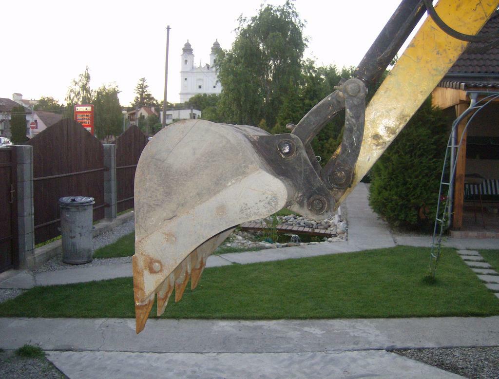

Zdravím chlapi.Poradí niekto?Chcel by som sa opýtať hlavne tých čo majú mini(2,5t a vyššie).Do akej výšky ste schopný nakladať na korbu nákl. auta?Ja mám momentálne JCB 802.4 a zistil som nedávno,že mám problém naložiť na Liazku.Keď som bágrika kupoval tak pri skúšaní som si všimol,že sa lyžica nazatvorí tak aby som pri výške nevysypal.Pri predchádzajúcom bagríku(schaeff HR-02)sa lyžica zatvorila tak,že zubami sa takmer dotýkala okraju výložníka.Tým pádom som v pohode naložil áviu a keď bolo treba aj kontajner.Pri súčasnom bágriku,ktorý má oveľa vyšší zdvih aj dosah ma prekvapuje prečo tá lyžica nejde zatvoriť viac aby som mohol zdvihnúť rameno vyššie a tým pádom nevysýpať.Rozmýšľal som nejako upraviť tiahla lyžice,ale všetko je to originál tak neviem ako by sa to dalo upraviť tak aby som to nejako nepo....

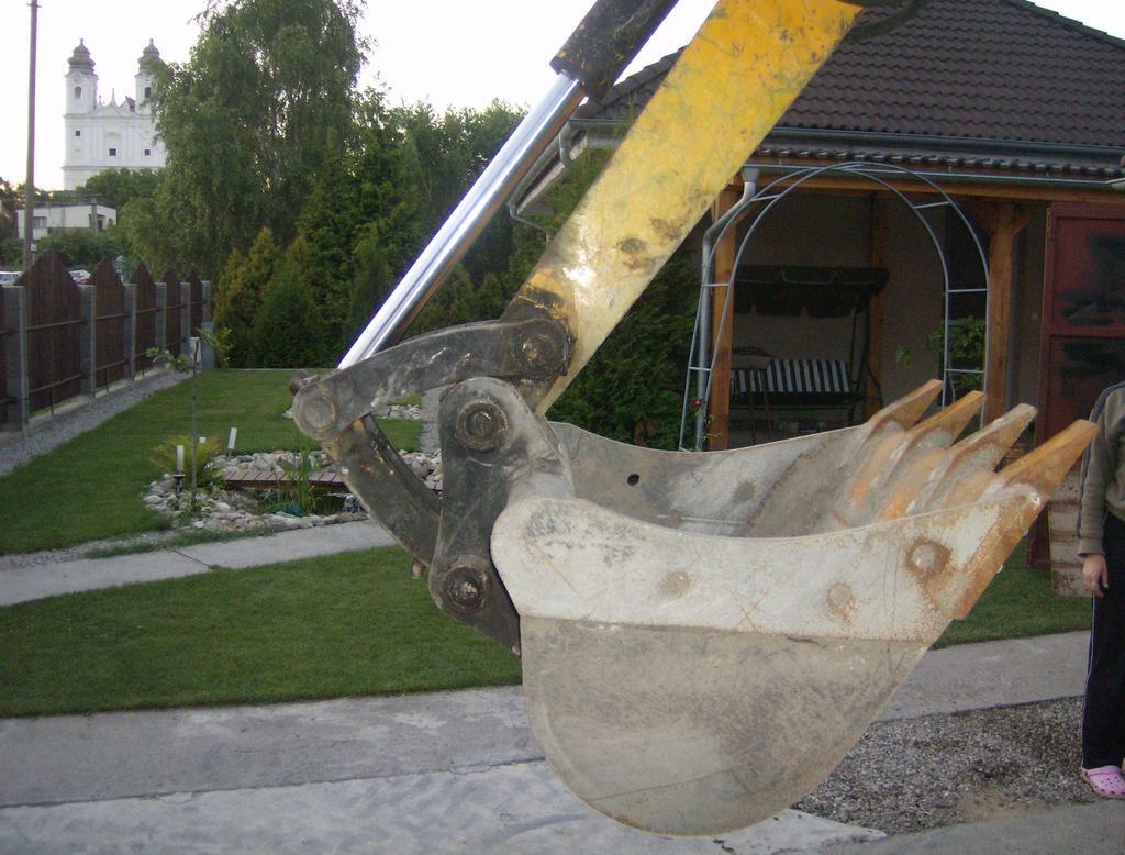

Lyžice sú originál od výrobcu a keď ju zatvorím na plno tak sú zuby od okraja výložníku tak 25 cm a to sa mi zdá veľa...dokonca som sa pýtal výrobcu lyžíc a ten mi hovoril,že lyžica nemá zatvárať úplne,má tam byť vôľa.Tak teraz neviem ako sa má tá lyžica zatvárať...koľko asi od okraju výložníka.

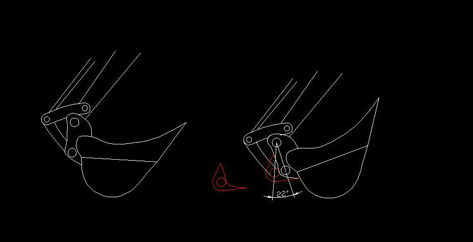

Vůle mezi zubama a výložníkem má být. Vzdálenost (25cm to je dost) záleží ale na tvaru a hlavně určení lžíce, na stroji a ...je toho víc. Pošlete mi fotky zavřené lžíce a vyklopené s nataženým výložníkem těsně nad zemí. Váš bagřík se to musí nějak naučit i s malou úpravou. Redukce která změní úhly zase zmenší sílu na břit. To není řešení. Je pravdou, že zákazníci si u mě nové lžíce při objednávce nechávají oproti origo přeúhlovat třeba o 2st. Ty origo jsou totiž univ. pro více typů strojů. fz.servis@gmail.com , mobil: 739 070 544

Priznám sa ešte som takúto úpravu nevidel,ale stojí na zamyslenie...inak dík za radu.Ale aj tak mi to akosi nejde do hlavy prečo takýto uhol,že je potom problém s výsypom.

Majo, je páru lžic, co má vzadu dvě pouzdra a podle umístění záleží jestli na zavíraní nebo pro sílu.
