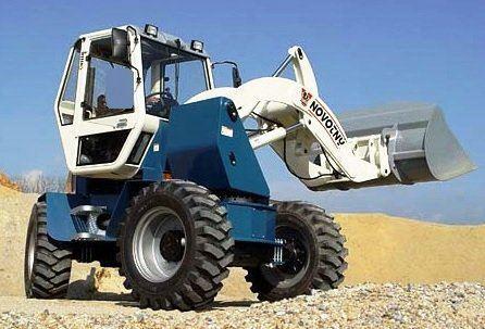

Pane Kremlička výhody výložníku jsou jasné, ale na depo tohle moc nevyužijete a je to jen zdroj potencionálních budoucích nemocí, opotřebovávat se to musí. Pokud bych dělal jen kanalizace, pak to je výborně využitelné. Chválím. Novotný umí třeba tuto verzi, sice nemá pevný rám, ale to bych řekl, že je jejich výhoda, když se jim to nepřevrací ani s plnou vybočenou lopatou a ještě mají kloubový rám a musím říct, že spotřeba je u nich dobrá, což o Mecalacu se po stavbách proslýchá něco jiného
