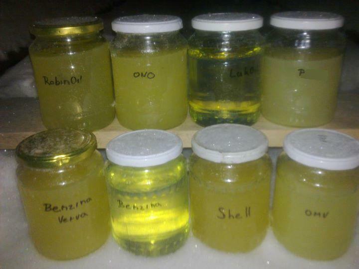

koukal jsem na tuto diskuzi a musim rict ze tankuji shell ten lepsi do takovejch mrazu a byl jsem v pohode kdyz to bylo do osobaku, soused tankoval v nemecku kam jezdi delat od omw a tam mu zamrzla a ani ze vstriku nic neslo tak mel o praci postarano a to v nemecku by prej mela byt kavlitnejsi

Jak jsem psal již na jiném vlákně tak do všeho tankuji to nejlevnější kde co mají a žádný problém. Jinak pozor na ten benzín do nafty. Rok od roku se dělají citlivější čerpadla a benzín je na ně příliš suchej. Nevím jak jsou na tom konkrétně čerpadla v bagrech ale třeba takové HDI od Peugeotu je na tohle hajsavé hodně. A to jenom co vím. Určitě jich bude víc. Vím že to byla běžná praxe ale taky to bylo v dobách kdy byla čerpadla na jiné úrovní a jiné kvality. Jinak ty slavné "lepší" nafty od rádoby kvalitních benzínek jsou na tom stejně. Platíte jim pouze za značku ale kvalita je stejná. A otázka je co určuje dobrou značku paliva? Setkávám se s tím že lidé mají zažito že je to cena ale přitom zkušenost žádná. Prodejci jako Shell nebo OMV atd atd si o sobě myslí kdoví jaká nejsou značka ale prd. Divím se že jim to za ty ceny kupujete.....

Dobrý den, máte-li klasický nafťáky(čerpadlo-vstřik),tak bych volil jen lepší naftu(Benzina,OMV,Agip atd.),kde je větší cetanové číslo(56-60, standart u ostatních prodejců je 52 a vyšší podíl řepky podle toho jak chce kdo rychle zbohatnout) a pokud máte Common raily, tak tam bych doporučil aditiva VIF,které nejsou tak drahé jako Castrol atd., ale jejich účinnost je výšší a samozřejmě je míchání závislé na teplotě(+5),tak že si naftu nakupte do kanystrů a namíchejte v garáži.Bagrník.

problem je v cechach s nizkym cetanovym cislem, ak bylo receno kolem 52.... Verva se pohybuje kolem 56 to prokazali i testy, cestl jsem par clanku, ale omv, shell apod meli stejny vysledek jako klasicke paliva. Nejlepsi nafty co byli tak od Aralu, v nemecku aral funguje a to je radost na to jezdit
